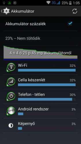

dime27
Pár kép akkuidőről:
a lollipop felrakása után egy nagyon stabil és kiforott rendszert ismerhettem meg, az akkuproblémáim megszűntek, a telefon nálam még 2 %-on is megy nem dobja el az akksit nem kapcsol ki stb...korábbi tapasztalataim a 4.4.2-vel e tekintetben sokkal rosszabbak voltak, ott volt h 35%-ről is hirtelen kikapcsolt a telefon.Az 5.0-val ilyenek nincsenek a rendszer gyorsabb sokkal szemre nekem!
Az akkuképekhez annyi hogy lehetőleg minél több mobilnettel készült illletve 1 simmel majdnem h állandő facebook lite használattal, elég sok böngészéssel ill youtube videoval.Játék nem volt de meggyőződésem h az akku nem 4000-es kijelzőidő nem olyan rossz de én azt gondoltam h meg fogom ütni vele a 10 órát is, no mindegy, összességében a tel igy az 5-ös androiddal már szinte h hibátlan remélem OTA-n fog jönni rá ezekután is update!

2 hete vettem a telefont,most tettem 3-ik alkalommal töltőre,wifi-t alvás közben kilőttem,(ez napi 5-6 óra) amúgy folyamatosan megy.Néha mobilnet,napi 2 óra zenehallgatás, fél óra játék,+ szokásos mennyiségű nyomkodás,e-mail szinkron folyamatos.
Nagyjából 4-4,5 napig bírja így egy töltéssel,érdekesség,hogy mikor eléri a 20 % töltöttséget,onnan nagyon gyorsan merül,nem tudom,hogy rosszul van kalibrálva az akku,vagy a szoftver nem a valós töltöttséget mutatja,de 4 nap készenlét mellett ezzel együtt tudok élni.Facebook Lite-ot használok a hivatalos app helyett,jóval kevesebb erőforrást használ,a dizájnbeli hiányosságokért bőven kárpótol.Az energiatakarékos mód be volt végig kapcsolva.
Eddig egy S3-at használtam, ahhoz képest a Doogee Titans2 kijelzője értelemszerűen kevésbé részletes,de sebességbeli különbséget a valamivel gyengébb hardver ellenére nem igazán tapasztaltam eddig.
Ami engem személyesen zavar,hogy a kamera jóval gyengébb mint az S3-é,kevésbé részletgazdag, "színtelenebb" képeket készít,nem találtam benne makro beállítást,sem valamilyen képstabilizálási lehetőséget,amit a régi telefonban nagyon szerettem.
Fagyást eddig nem tapasztaltam,a rendszer gyári rommal hibátlanul,és gyorsan fut,a készülék súlyát én kifejezetten kedvelem.
A hátlap anyaga teljesen vállalható,leszámítva a varrást rajta,az valószínűleg elmúlik pár hónap használat után.(Néhány honlapon láttam egyszerű bőr mintázatú hátlappal,varrás nélkül,Doogee logóval,ha valakinek van tudomása róla,hogy olyat honnan lehet beszerezni,hálás volnék az infóért)
Ha bármilyen érdemleges info felmerül a telefonnal kapcsolatban,még jelentkezem,de a jelen állás szerint 59.990 pénzt nekem simán megért.
