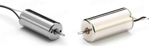

Az megvan, hogy a Rambo Whoop-ban lévő motorok (CL-0615-19) 19.000kv-sek és nagyjából 30-90 másodpercig bírja mozgatni a gép őket?
Az élettartamuk is max 4 óra, szerencsés esetben.A 2A is beteg érték egy ilyen pici motornál.
CL-0615-19 performance data:
- speed: 19.000Kv
- operating voltage: 1.5-3.7V
- 2.0A load current at 3.7V (direct drive)
- lifetime rating: 3-4 hoursEnnek fényében a brutál CL-0820-18 "Dark Edition" coreless motor (speed: insane)-nál már nem is meglepő az 5A+...
CL-0820-18 performance data:
- speed: 17.800Kv
- 5A+ current at 3.7V (66mm Psrrot propeller)
- factory lifetime rating: 5-6 hoursTaláltam még 1-2 kemény terméket az oldalon:
Az egyik: Whoop Dogg poló
A másik: Alien SpeederBike kit -
