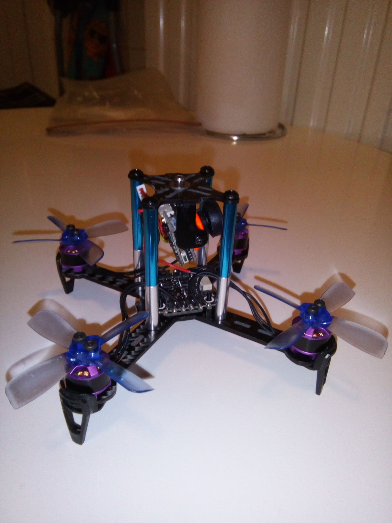

BUÉK
azt mondjak amit az év első napján csinálsz!?
na azt fogod csinalni egész évben!
gyorsan össze is dobtam egy konnyitett 2S_8520-at!
Naze board, XM+ receiver, KKQ100-as kamera+vtxEz az elso darab minden alkatresz csatival rogzitve + leszallo talp, antenna tarto etc
Ez az uj verzio csatik kiveve kabelek minimumra vágva semmi sallang!
minusz 6-7 gramm.... egy fél aksi!
szentatyagatya!? ez már nem olomveréb! -

vagy csak mint technikai alkotas
kis prop 6000kv...?? de nagyobb prop 7500kv nyerobbnek nez ki... sima kruzolashoz
