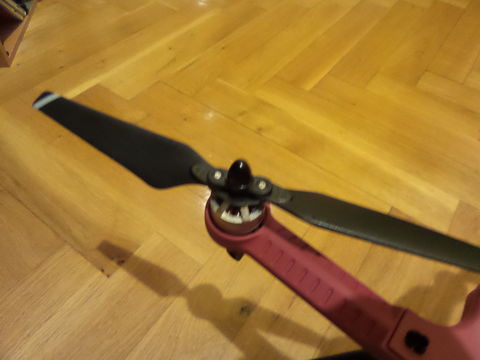

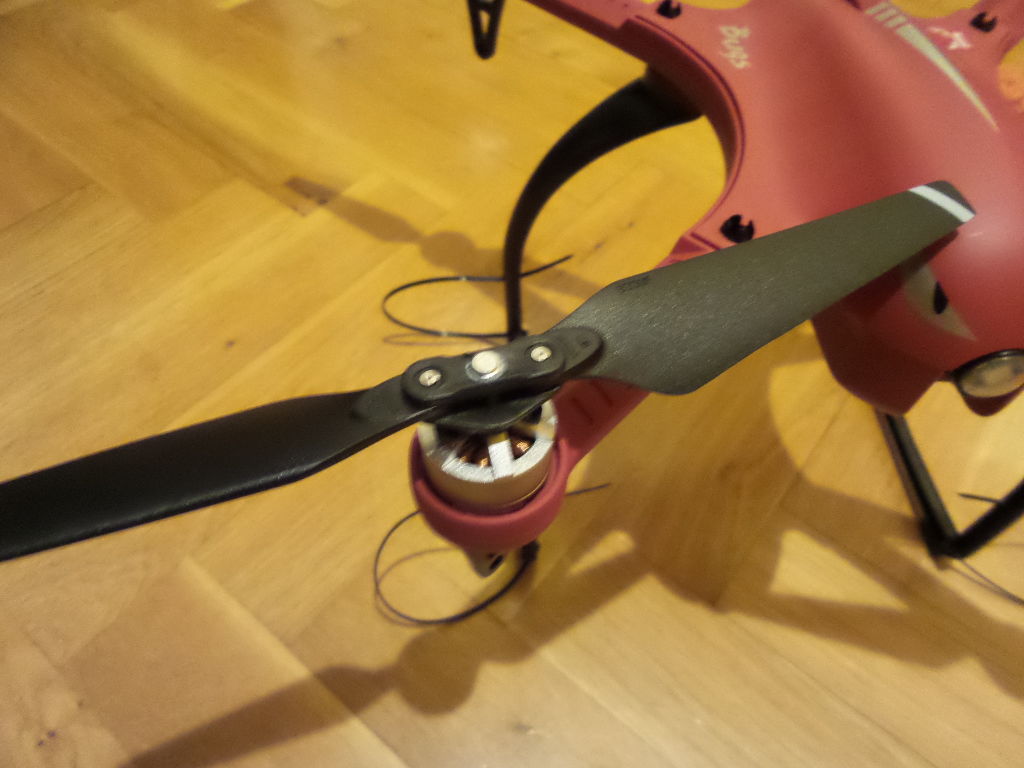

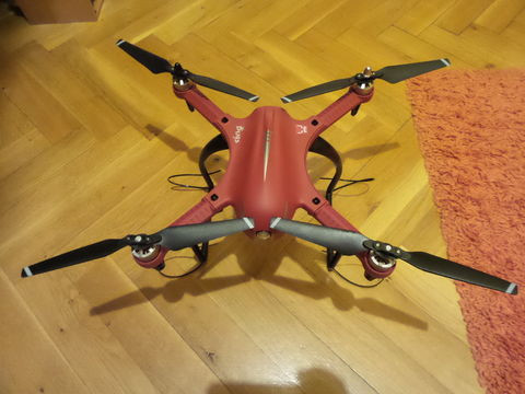

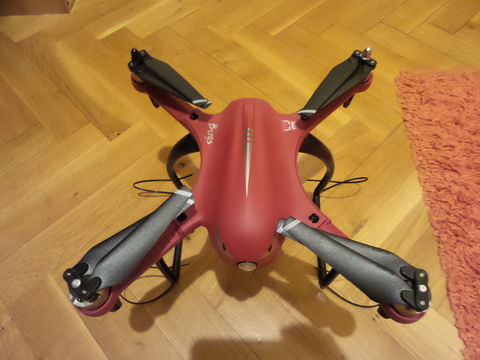

#44862
Elkészült!
Bugs3 Mavic pro propokkal:
Mindkét út járható, az M5 menetfúrós is, és az 5mm- es átmenőfuratos is.
(Utóbbi esetben ugye leszorító anya szükséges, és tanácsos a furat felbővítést
asztali,állványos fúrógéppel, és két lépcsőben, először 3-ról 4-re, aztán 4-ről 5-re
elvégezni. )

#44862
Még ne csinálj semmit!
Ma érkezett meg az M5 - ös balos menetfúróm. (Nem volt egyszerű beszerezni....)
2 út lehetséges:
1: 4-essel átfúrni, M5 menetet beletolni,
2: 5-össel átfúrni, és anyával lefogatni.1 bibi van: kicsi a falvastagsága, az eredeti 3-as furat nem tudom mekkora bővítést bír el, ezért lesz ez a sorrend a kísérletnél .....
Talán a hét végén nekiszaladok a dolognak, és megírom mire jutottam .... -
