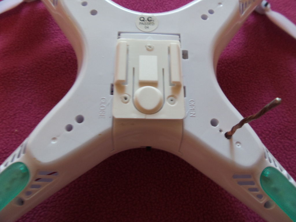

Ma érkezett meg az M5 - ös balos menetfúróm. (Nem volt egyszerű beszerezni....)
2 út lehetséges:
1: 4-essel átfúrni, M5 menetet beletolni,
2: 5-össel átfúrni, és anyával lefogatni.1 bibi van: kicsi a falvastagsága, az eredeti 3-as furat nem tudom mekkora bővítést bír el, ezért lesz ez a sorrend a kísérletnél .....
Talán a hét végén nekiszaladok a dolognak, és megírom mire jutottam .... -

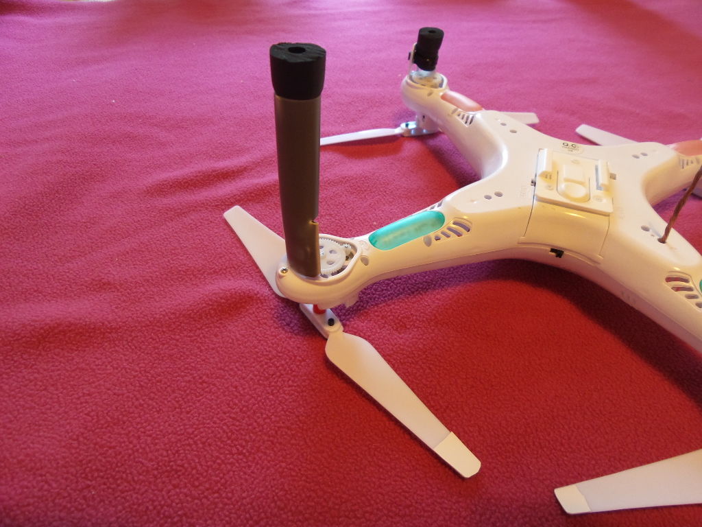

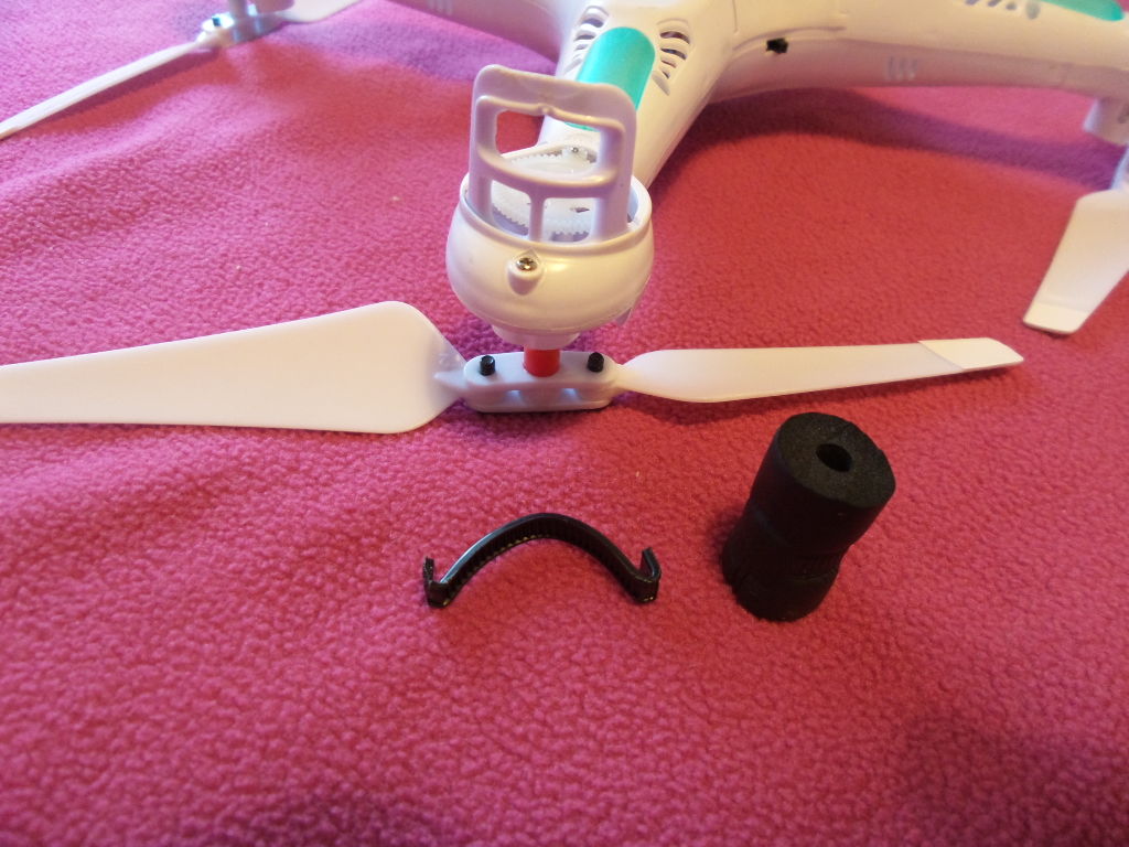

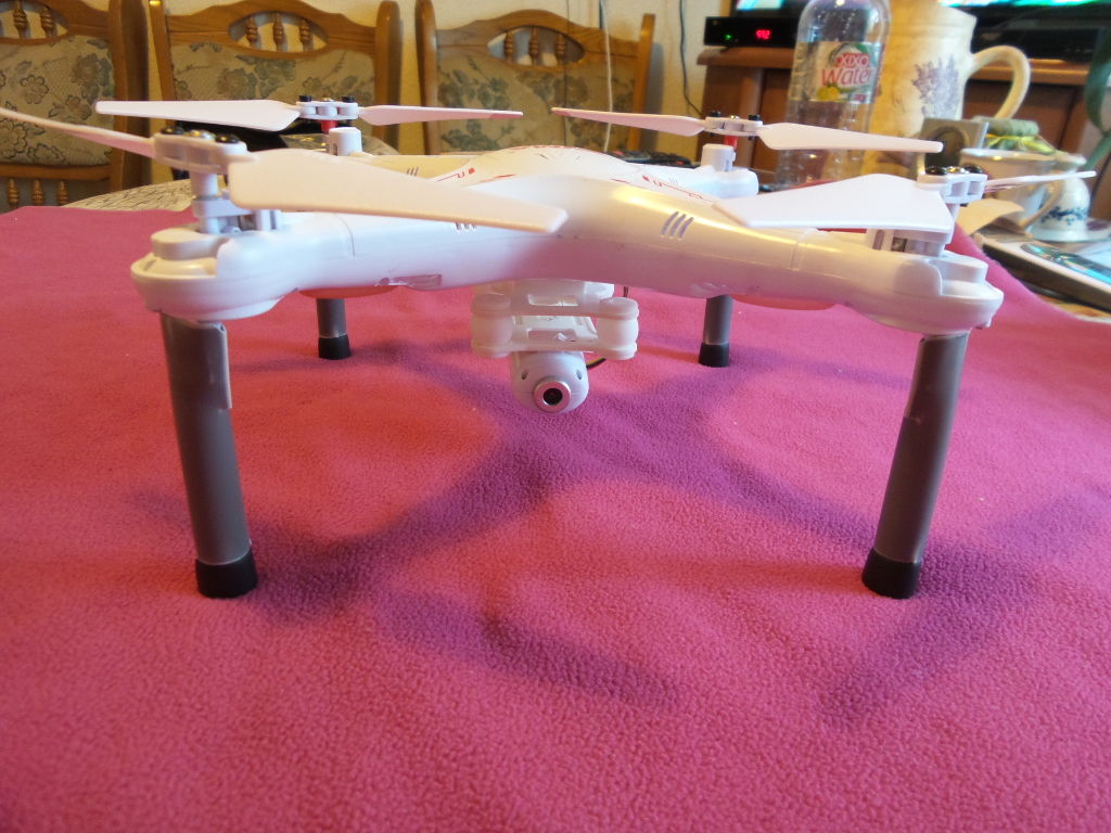

Úgy gondoltam, megosztom néhány egyszerű (és talán nagyszerű???) apró újításomat, melyet a Syma X5-ön követtem el....
Mióta megvan a gép néhány "antipraktikus" megoldás erősen zavart, és bosszantott. Agyaltam sokat, hogyan lehetne ezeket az idegesítően buta megoldásakat gyorsan, egyszerűen, házilag is gyorsan kivitelezhetően megoldani, és ez lett belőle....:
Az első dolog ami nagyon bökte a csőrömet, a gép földetérése ami Arany Jánost idézve: " Zúg az éji bogár, nekimegy a falnak,
Nagyot koppan akkor, azután elhallgat...."
Szóval minden landolás egy jókora csattanással járt....

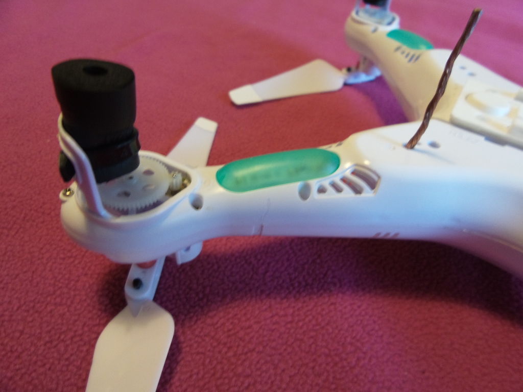

Kis Armstrong habosított tömlőhengereket erősítettem kábelkötegelő pántból készített Omega alakú patent elemekkel. A puha, energia és hangelnyelő talpacskák felhelyezése, és leszedése SZERSZÁM NÉLKÜL kb. 10mp.
A második irritáló dolog, az ostobán szűk alátámasztási felületűre tervezett leszállótalpak, melyek abszolút instabil földetérést okoztak. Magyarul: Ritkán maradt a gép talpon landolás után, legtöbbször oldalára dőlt, de olyan is volt, hogy helyből hanyattdobta magát a földön.
Igyekeztem a lehető legnagyobbra venni az alátámasztási felületet, és erre felelhasználni az eredeti landoló füleket. A koncepció itt is az volt, hogy könnyű, egyszerű, kézzel, szerszám nélkül, gyorsan felhelyezhető legyen....

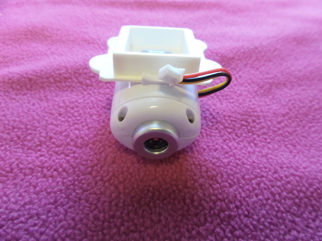

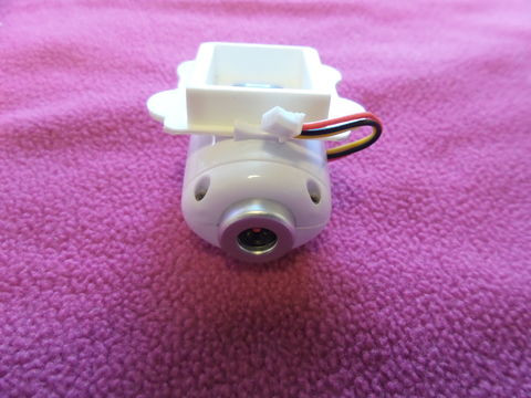

A harmadik "gyíkom" a kamera idióta, és semmivel sem kompatibilis csavarhúzót igénylő, és teljesen merev felfogatása volt. Egy rezgéscsillapító gimbal beáldozásával oldottam meg a kérdést ...:

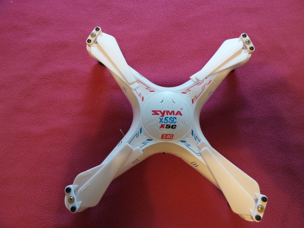

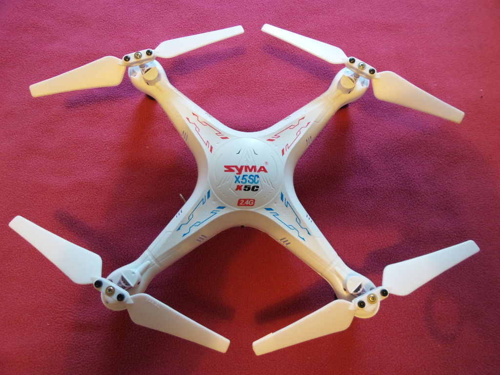

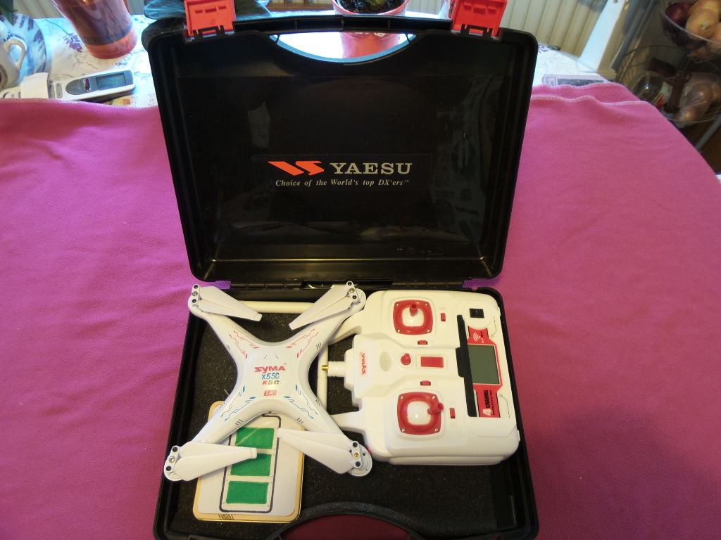

A negyedik, (és talán legfájóbb) kínom a gép rossz tárolhatósága, szállíthatósága volt, (ami az összecsukható drónok kivételével szinte mindegyik gép rákfenéje).
A géptest nem túl nagy, a propok, és leszállótalpak miatt azonban mégis hatalmas helyet foglalnak, óriási táska kell hozzájuk, és a kiálló alkatrészek mindig, mindenbe beleakadnak ....

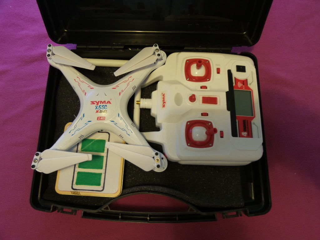

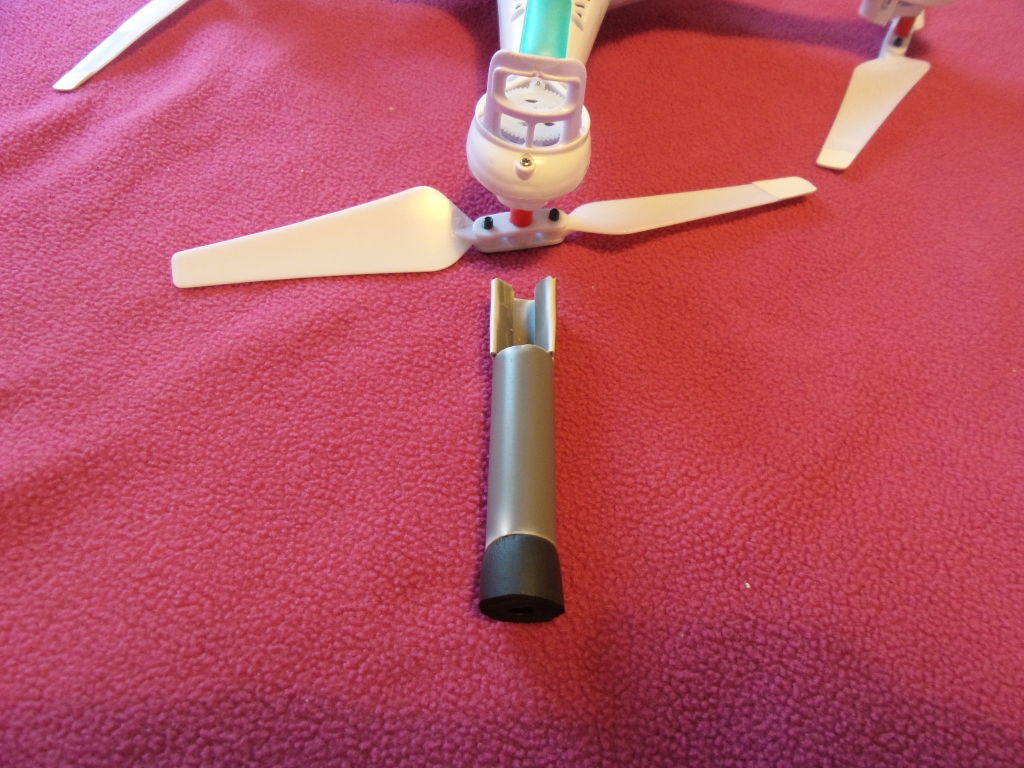

A megoldás: Összecsukható propellerek, és egy mozdulattal levehető leszállótalpak ....:
Így már kényelmesen elfér a reptető készlet egy igenkicsi, (34x26x9cm) lapos, könnyű műanyag szerszámos kisbőröndben:
És a ráadás:

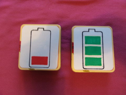

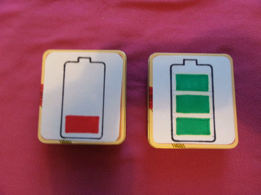

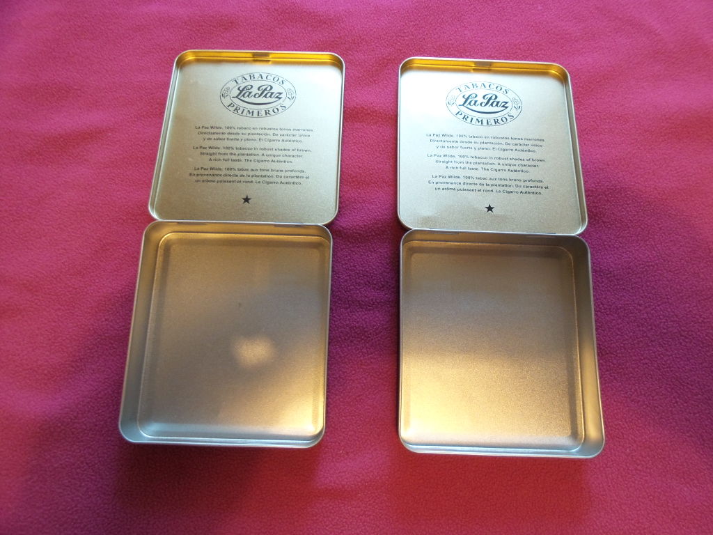

Az akkuk szállítására és tárolására fém szivarosdobozt használok .... :

Elképzelhető. Ezektől a kínaiaktól minden kitelik....
Egy a motor tengelyhez hasonló, de valamivel kisebb átmérőjű dróttal, vagy szöggel mérd meg, hogy milyen mélységű a zsákfurat (meddig megy bele?), ha csak addíg, ameddig a motortengely, akkor rövid a furat. Keress egy olyan méretű túrót, mint a motor tengely átmérője, és óvatosan fúrni bele!(Egyébként abból sem lesz semmi katasztrófa, ha a prop nem szalad fel addig, ameddig a gyári volt, de fontos, hogy szoruljon, ne essen le....)
Baku
Szét lehet szedni, de nem egyszerű.....
Illetve szétszedni az egyszerű, csak úgy összerakni, hogy rendesen működjön is..... Na az nem egyszerű ....
Rendkívül apró, és összerakáskor nagyon figyelni kell a szénkefék helyes illesztésére ....
Jó szem, biztos kéz, nagyító, jó szerszámok kellenek hozzá, és barominagy türelem....A motorcserénél nagyon figyelj oda mit rendelsz, mert a geometriai méret, az csak egy dolog.
Ezek 30.000rpm- es motorok, és ebben a méretben ilyen motort nem árulnak minden utcasarkon ...
Ha motorcsere mellett döntesz, akkor cseréld mind a 4-et, mert ha csak egyet cserélsz, tutira nem lesznek egyformák a motorok .... -
