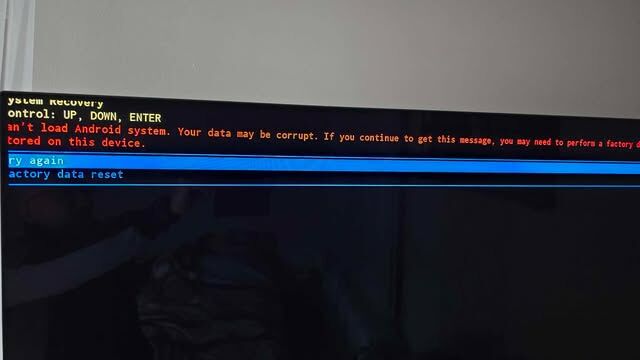

Dune HD lejátszó bekapcsoláskor ez fogadott semmire nem reagál.Ritkán van használva kb 1 hónapja volt bekapcsolva. Mi a teendő?
