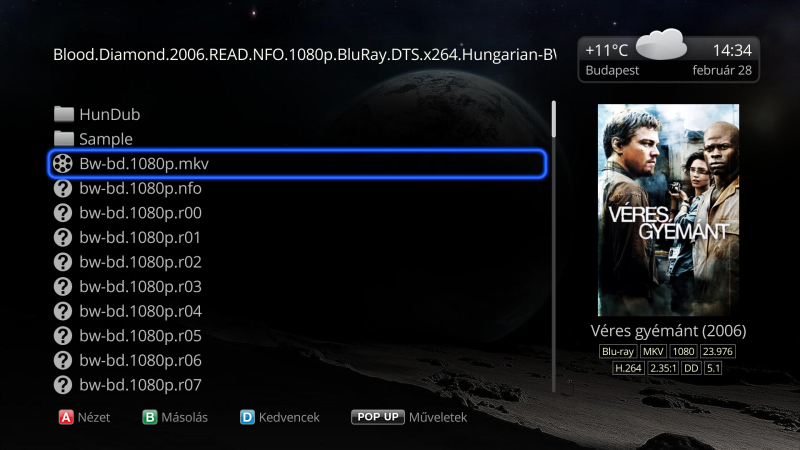

Ha nincs fent a TMDB-n, TVDB-n vagy bárhol máshol, akkor sehol sem lesz elérhető. Kodi sem fogja azonosítani. Ilyenkor hasznos lehet az
nfo,
azt is látja a DMC, tehát így is tudod használni, borítókat is hozzá tudsz adni, a lényeg, hogy a fájl neve megegyezzen a film nevével, és csak a kiterjesztés legyen más. Korábban linkeltem egy oldalt, ott minden fent van, a saját gyűjteményről is van leírás. -

Itt nézted?
Ha fent van a szerint kell át nevezni a mappát.
Szavak közt pontokat tenni space helyett. -
