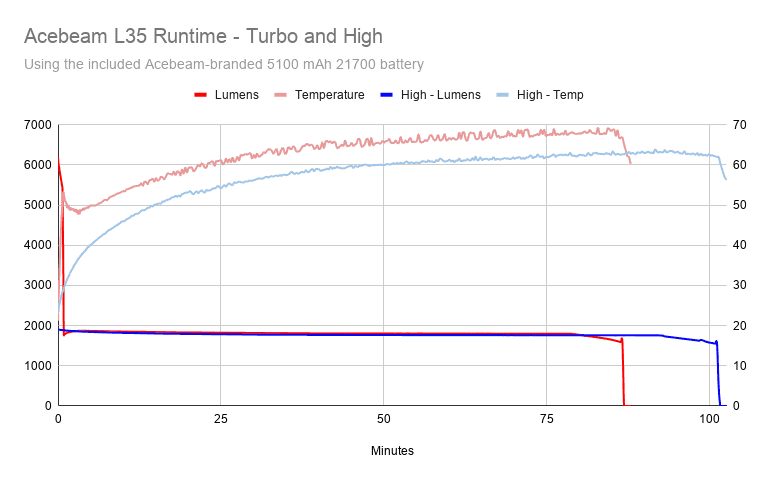

Nálam akad egy ilyen. A turbó fokozaton nem lép vissza túl hamar, de már 1 perc alatt is úgy átmelegszik a kapcsoló fém gyűrűje, hogy komolyan nehéz kikapcsolni kesztyű nélkül. Egyelőre nem adtam még túl rajta, kapott még pár hetet, hátha megkedvelődik, de eddig még nem igazán sikerült neki.
chrlee
lelkes újonc
válasz sarajhvh #63291 üzenetére
Nem tudom, mert nekem nincs most más, újabb kiadású Fenix lámpám, de amiket próbálgattam eddig azok ellen nem sok kifogást tudnék emelni.
Ez a PD40R v2 szerintem az erős felhasználói nyomás miatt született meg, kellett egy válasz a konkurens gyártók taktikai méretű izomlámpáira. A Fenix mérnökei nyilván tudták, hogy a fizika törvényeit nem nagyon hághatják át, és a 3000lm rettenetesen sok egy ekkora hosztnak. Választhattak, hogy 10 másodpercig menjen és visszalépjen, ahogy a legtöbb gyártó lámpája, vagy olyan hőt is elviseljen, ami kesztyű nélkül már a felhasználónak is sok. Az utóbbi mellett döntöttek, ennek a döntésnek az előnyeivel és hátrányaival együtt, de cserébe a lámpa még 10 perc után is alig pár százalékot veszít a fényerejéből turbón, ami szemmel nem is észrevehető. Ezt sokkal nagyobb lámpák sem tudják utána csinálni. Ok, itt már kell egy olvasztár kesztyű hozzá, de ha valamiért egy vészhelyzetben ez kell, akkor ez a lámpa adja ezt.
A fentiek miatt ez a típus szerintem picit egy különc vonalba tartozik a Fenix márkán belül is. Nem egy mindenben legjobb, időtlen klasszikussá váló modell, de azért lámpás szemmel meglehetősen érdekes és egyedi kis lámpa.
Én speciel porig lehúztam elsőre, de mentségemre legyen mondva, hogy az épp előtte tesztelt lámpák nagyon-nagyon elkényeztettek. Lehet nem veri ki nálam a biztosítékot, ha nem épp egy Olight Seeker 2 Pro után fut be.
chrlee
lelkes újonc
válasz sarajhvh #63293 üzenetére
Szerintem ilyen pici lámpát tartósan nem érdemes 3000lm fokozaton járatni, ez inkább csak egy vészhelyzeti tartalék ekkora méretben. Viszont innen nézve van előnye annak, hogy nem 15 másodperces.
A melegedést kipróbáltam az előbb. 1000lm a high fokozat, ezt most a 28 fokos szobában, légmozgás nélkül néztem. 5 perc alatt elérte a 40 fokot, de ezután nem emelkedett jelentősen. A fényárama nem csökken, és egyáltalán nem kellemetlenül meleg. 10 perc után lőttem a csatolt hőképet róla, a legmelegebb pontja a kapcsoló alatt, a LED magasságában van, ez 43.3°C. Szabadban, nyilván még jobb volna.
