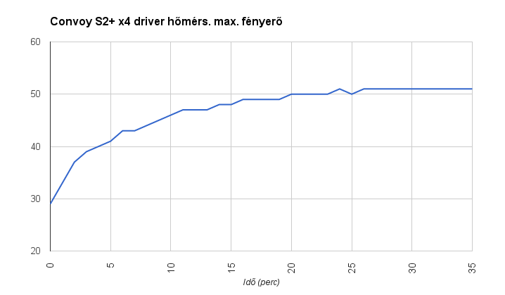

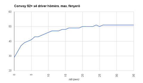

Sokat volt szó mostanában a Convoy S2+ melegedésről. A dolog nem hagyott nyugodni, így fogtam egy multimetert és a hőmérséklet érzékelőt a lámpa fejéhez rögzítettem, teljesen feltöltött akksival bekapcsolat max fényerőre.
Ahogyan látjátok, a hőmérséklet az első 10 percben dinamikusan emelkedik, majd 20 perc után beáll a maximum 50-51 fokra és itt is marad.Ez még az a hőmérséklet, amit ugyan "forrónak" érzünk, de még kibírható kézzel is. Ami nagyon jó hír, hogy kézzel megfogva egyből csökken a hőmérséklet, és 50-51 fokról már nem melegszik tovább (27 fokos helyiségben), még hosszabb használatnál sem.
Én a magam részéről az x4 drivert (1400mAh fogyasztás max. fényerőn) remek kompromisszumnak tartom, még közepesen is elég a fényerő.

Nekem 7135x4-es S2+ van (~1350mAh) van és max fényerőn bizony ez is melegszik: kb. 6-8 perc alatt érezhetően meleg lesz, nem kellemetlen, de nekem már majdnem zavaró. A fényereje bőségesen elég, esti túrázáskor a középsőn használom, az kellemes. Max fényerőn pedig bőven elbír ~2,5 órát a Panasonic 3400mAh akkuval.
Szóval én a melegedés miatt biztosan nem vennék erősebbet, egy véletlen bekapcsolás akár tüzet is okozhat és tönkre teheti az akkut és a lámpát (ha nem fogjuk, akkor bizony nincs "biohűtés"). Szerintem ez a lámpa legnagyobb hibája és a lineáris kapcsolási program (nem érhető el közvetlenül a strobe és a Turbó mód, mint például az On The Road M3 esetében). A low fényerőn a rövid megszakítás is kicsit idegesítő. Remek lámpa, de szívesen fizettem volna pár dolcsit ezekért az extrákért. Az OTR M3 egyből a szívemhez nőtt, sokkal jobban szeretem, mint az S2-t ezek miatt, csak ott meg a rövidebb üzemidőért kár. Szóval, én a gyengébbik S2-re szavaznék, az erős melegedés miatt. -
