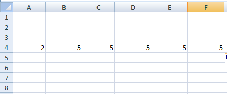

A4 cellába írt érték esetén meghatározott számhoz tartozó értéket:
=FKERES($A$4;Munka2!$A$2:$B$7;2;HAMIS)
1. Először a Munka2 fülön hozz létre a A4 cellába írt értkhez párosítani kívánt adatokat:
[kép]2. A következő föggvényeket írd be a B4-F4 celléákba:
B4- F4:=FKERES($A$4;Munka2!$A$2:$B$7;2;HAMIS)
3. Eredmény:
[kép]MEgj: Ha a B4-F4 cella értéke az A4 cell számához viszonyítva mind más szám, akkor minden egyes cellára a Munka2 lapon létre kell hozni egy segédtáblát, és minden cellábaban arra kell hívatkozni...
