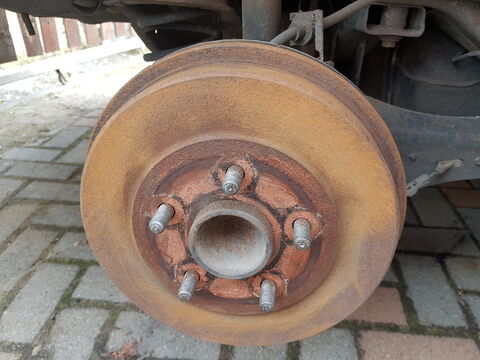

szet kene szednem a hatso feket is, talaltam par YT videot ahol megmutatjak, viszont ott a kozepresz kupos, nekem meg tok forditott a kozepresz. valaki talalkozott mar ilyen hatso dobfekkel? hogy szedjem szet?
