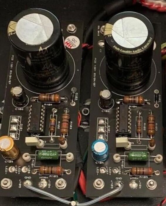

#103419
Tök jó ott, ahova való. De hogy hova való? Itt egy kép egy AN tápról, ami mögött meg körül kábé 15 év fejlesztés van.. Gondolom látod a difit. De hogy miért így jó, az nem fogják az ember orrára kötni.
Mindenesetre ez nem úgy működik, hogy mindenhova berakjuk a Kasie-t. Vagy a Black Gate-et. Vagy Mundorfot. A végeredmény gyaníthatóan elsőre hűha, aztán később valahogy mégsem jó.
