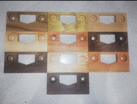

Vagy mindegyik készüléknek fából van az előlapja?
