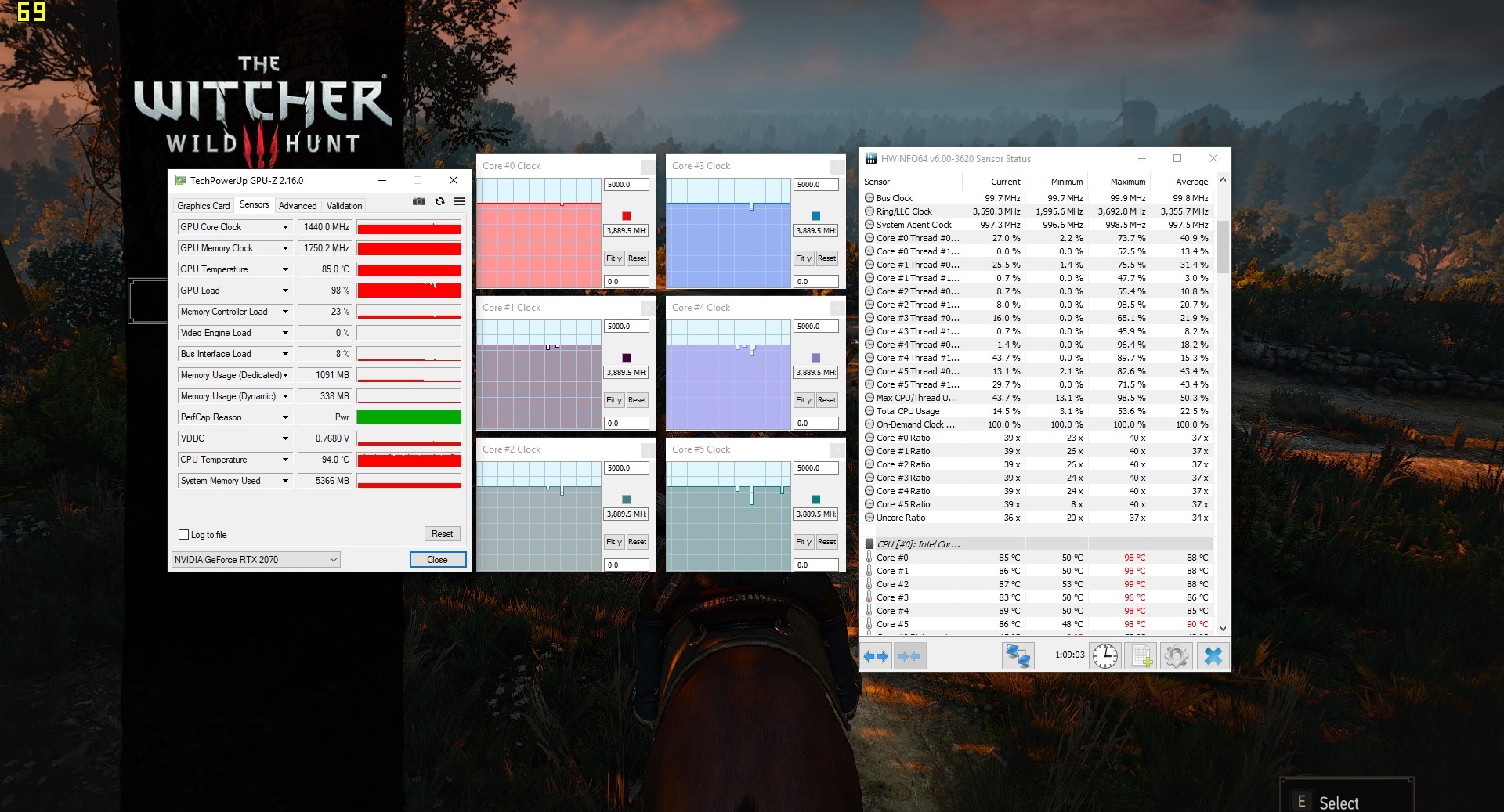

A következő szervíz igényt is benyújtottam szóval muszáj lesz tenniük valamit ezügyben mert ez így nem állapot..
Volt még egy próba:
The Division-t CSAK elindítottam azat a menüben maradtam és max 87 fokig ment a CPU hőfok és még így is 12%-os trott volt.. Nem tudom mivan ezzel a géppel de hogy nagy gáz van az tuti.. Ja és ez silent módban.. a Turbót be sem kapcsoltam..[ Szerkesztve ]

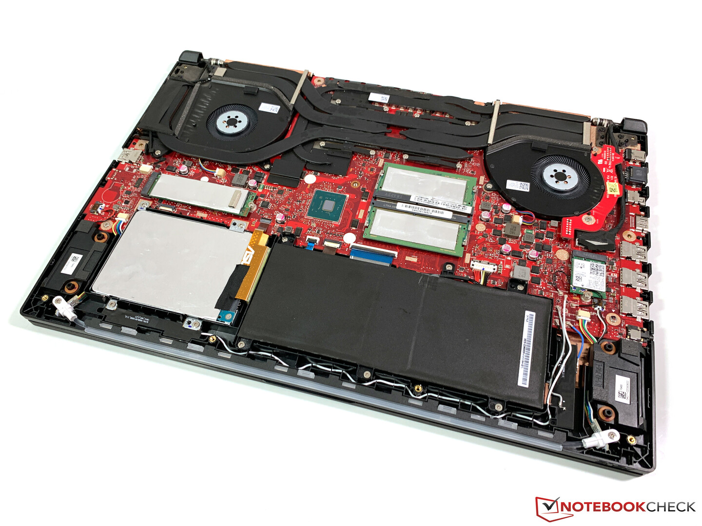

Abszolút egyetértek RM-mel, ha ebben a kategóriában is jól csinálnák meg a hűtést, akkor bizony nem maradna mit eladni a legtetején. Szándékosan vannak ezek így tervezve, ettől lesz annyira vérlázító az egész.

Itt van az igazság; a fosvékony Zephyrus-ba még valami hardveres XTU-bigyulát is beépítettek, mert kizárt, hogy meg lehessen oldani a 9750 lehűtését ennyi helyen.
Még a Razer-nek sem sikerül, pedig ők vapor chamber hűtést raktak bele.Telefonszámom: 0️⃣6️⃣7️⃣0️⃣3️⃣3️⃣9️⃣9️⃣3️⃣3️⃣9️⃣ ... Ha nem válaszolok a privátra, akkor hívj fel...

válasz Mikulásbá #47043 üzenetére
Ezek szerint is meg lehet csinálni a hűtést 5 mm vékonyan:

Azért azt tegyük hozzá, hogy az a 85c az Prime95 (Blend) + FurMark (GPU Stress) teszt alatt volt.

Bár nem hinném hogy ez így normális..Üdözlettel, Dániel
válasz pokerdani50 #47014 üzenetére
Ez valóban nagyon magas értékek. Ha szintetikus teszttel "meghajtod" akkor biztosan sokkal rosszabb eredményeket fog produkálni.
Ami nekem nagyon furcsa, hogy nem régen pasztáztam egy fórumtársunk Asus 731-esét és ugyanezt produkálta; kb. egy hétig jók voltak az eredmények, majd megint 90 fok fölötti lett. Újrapasztáztam másik pasztával és megint ezt produkálta. Azokat a pasztákat amiket használtam más gépekhet is használom és azokkal nincsen ilyen gond.Telefonszámom: 0️⃣6️⃣7️⃣0️⃣3️⃣3️⃣9️⃣9️⃣3️⃣3️⃣9️⃣ ... Ha nem válaszolok a privátra, akkor hívj fel...
Ubul86
hát, mondjuk az is jó kérdés, hogy 80 fok alatt miért throttlingol egy gép, mert az, hogy ami volt nálam acer, 95 foknál elkezdte, és ott 35% volt a max, egyrészt förtelem, másrészt még érthető is.
válasz MaxxDamage #47013 üzenetére
Hát van egy laptopom amit nem mondanék olcsónak, egy Asus Scar 2 GL704GW, szerencsére elég jó áron hozzátudtam jutni még idén április 5-én, szóval egy új gépről beszélünk.
Csak sajnos annyi gondom van vele, hogy olyan szinten túlmelegszik, hogy akár 25%-ig felmegy a throttling játék közben. Próbáltam UV-t is de nem vált be. Ezek után elküldtem szervízbe, ugye Fixdirekt, ott a gyártói tesztek során lefagyott ami miatt alaplapcsere volt szükséges. Meg is csinálták, visszakaptam, az első pár nap még nem nagyon volt gond utána játék közben folyamatosan tért vissza a trottling. Ismét igényeltem a szervízt mert nem hinném hogy ez így normális és a számítógép életére nézve egészséges.Ahogy a képeken is látható elég jól felmegy a hőfok is még vissza is esik jópárszor a CPU órajele. Jól gondolom, hogy ez már "kicsit" túl megy az elfogadható értékeken? Vagy van olyan egyáltalán hogy elfogadható mennyiségű trottling? A FixDirekt-nél és Asus-nál is azt mondták, hogy a 10% még elfogadható. Hát nem tudom.. Én úgy gondolom hogy egy teljesen új gépnél (ami egyszer szervízelt is) nem kellene jelentekezni a throttlingnak bár ezt lehet rosszul tudom. Ha a követező szervíz után is ez lesz akkor fogalmam sincs hogy mit tegyek a következőkben..
Üdözlettel, Dániel
