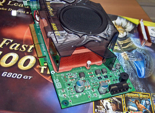

nyugi nem veszítes semmit az ultrával!! az inkább csak parasztvakítás ![;]](http://cdn.rios.hu/dl/s/v1.gif)
![[kép] [kép]](http://www.3dnews.ru/documents/8034/leadtek-6800gt-cooler.jpg)
