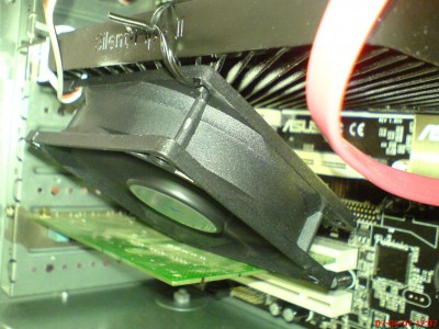

mcs
Erre szerintem lazán rá lehet csavarozni egy 9es házventit tápcsavarokkal. Én is így oldottam meg az úgyszintén Asus gyártmányú HD 4670nél.
Jobban is hűti ráadásul, mint a gyári Arctic Cooling. -

veszel egy sima 8 centis ventit az tuti elfér rajta, bedugod az alaplapra és 2 gyorskötözővel a bordára rakod, én is a giga paszívommal ezt csináltam és normáls szintre mozgott a hőmérséklete, mielött cseréltem Zalman VF 700 ra ami alig tudott jobb hőt profukálni, persze sokkal egyenletesebben az egész kártyát hűtötte.
terhelve 53-55 °C körülre megy le.
1-2 órát ha így ment még nem valószínü hogy károsodott de lehet tesztelni majd ha lesz rendesen hűtve. Vannak erre progik amik kimutatják de közelsem biztos hogy ha már hűtve lesz akkor bármi problémát fogsz tapasztalni, mégha úgy is tűnik hogy károsodott. PL szemetel a kép. Nálam nagy túlhajtásnál szemetelt a memo de normálban semmi baja nem volt, és stabilan futott minden.
én már a vételnél és 1. használatnál teszteltem h mennyire bírja a melegedést játékban és pár 10 perc után tudtam hogy ez a kari ezzel a passzív hűtéssel max internetezésre jó.
másnap rajta is volt a venti.
Ventit akár le is lehet szabályozni, ha hangosnak érzed de a hőfokra legyen tesztelve és 60 fölé ne engedd a terhelt hőjét. Illetve ha a memot a légáramtól eltakarja a borda akkor azt érdemel nem agyonhasználni/húzni. Akár azt alul órajelezni bár azt érezni fogod teljesítményben.

Hát igen, a passzív kártyák általában nagyon melegszenek, ez az ára a csendes üzemnek.
Hosszú távon nem ártana valami megoldás, mert ez a magas hőmérséklet megrövidítheti a kártya élettartamát. Pl. jobban szellőző ház, közeli kártyák másik slotba helyezése vagy akár egy venti is...

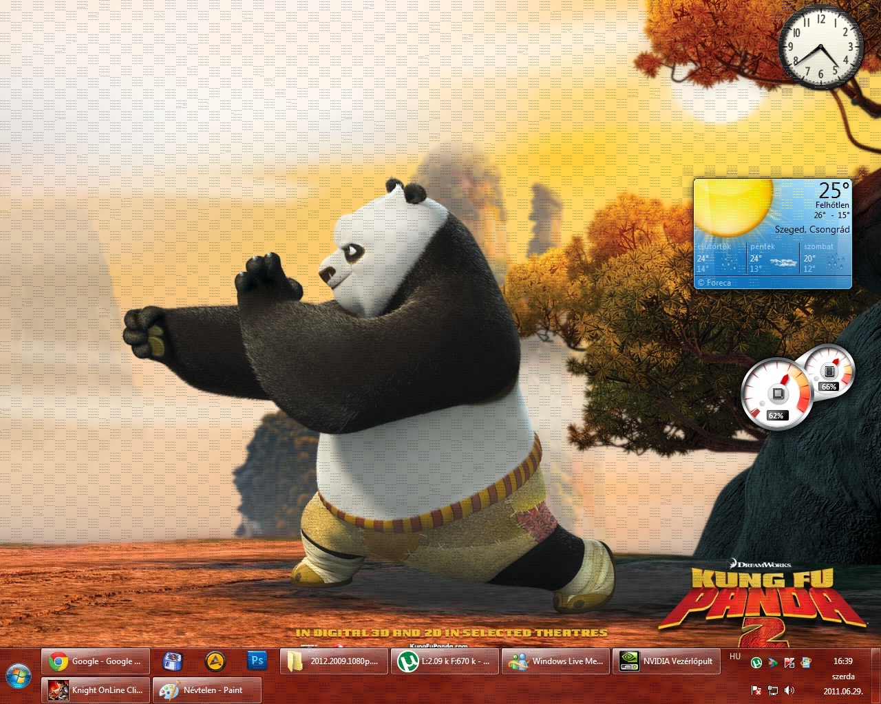

]Sziasztok.
Segítségeteket kérném, mi lehet a videókártyának a baja?
Amíg nincs fent a vga drivere, tökéletes képet ad. jó felbontásban.
Driver felrakása után a képernyő, már az asztalon is négyzetácsos, egy tiszta négyzetrács, majd egy pixeles négyzet követi. Viszont Full HD filmet driverrel együtt pixelhiba mentesen lejátsza.
Itt egy kép, amikor rossz képet ad.
Előre is köszönöm a segítséget
