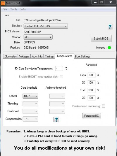

alényeg három szál vezeték jön ki a hűtőből gondolom... abból 1 a föld 1 a fázis 1 pedig a fordszám érzékelőé..na azt a 3.at kell rádugni az alaplap venticsatira a megfelelő lábra ...
és akkor everest látja is.. ennyi ...a tápot mindegy honnan kapja de szerintem direktbe is rádughatod a lapra csak akkor keresned kell softot hogy szabályozd.... -

Neked ez ilyen fétised, hogy állítgatod a ventit?
Ha egyszer nincs hangja akkor minek??
De akkor ezt tényleg biosba kell átírni Nibitorral asszem .. ha tényleg annyira zavar...
De vannak itt akik jobban értenek a bios modd hoz ..mert én semennyire..
de ha beirod itt a keresőbe (pl.: bios) tuti dob pár találatot..
itt e
uff ez nem pont az de volt itt ilyen a ventire is ..
jó keresgélést

Ha a legújabb WHQL-es driver van fenn akkor lehet az a baja (196.21-nem lehet húzni vele a karit /sokan mondták már/) rakd fel a 195.62-t és Tényleg szedd le az afterburnert az MSI-oldaláról azzal a legegyszerűbb azzal az órajeleket tudnod kell változtatni.ha így se megy akkor ott valami gebasz lesz..
Hát a prociventi..
Azt biosból szokás beállítani automatára.. legalábbis nekem mindíg úgy volt -

Ménem nézel tovább... itt e erre már venti se kell
Amúgy nekem anno az S1-en ugyan nem turbo modul volt hanem 2-amd gyári prociventi keret nélkül 5 volton ami kb akkora mint a tm és jobb volt a hatásfoka mint 1db 12cm nek.
ha a vga-ra kötöd megint nem fogja szabályozni szal bele egy molexba vagy alaplapra..
Amúgy lehet elég lenne átkötni a ventidet vagy egy potit elé leszabályozni addig amíg nem hangos de még hűt.. -

Elméletileg driver-nek kellene szabályoznia ventit ha nem csinálsz vele semmit akkor is a hőmérséklet függvényében... szal próbálj ki másik drivert.. és nem is kell piszkálni a ventit persze ha szabályozható... de ez a része típus függő...
És mondjuk ahelyett hogy addig kérdezgetsz míg nem válaszol valaki talán vissza is lehetne olvasni..

MSI GTS 250 3-vezeték szabályozható..
Nekem is giga volt előtte nem oc-s 2-vezetékes nem lehetettszabályozni...
rá egy 12cm es venti gyári lehúz és hangtalan.. -
Biga123
mondjuk nekem is giga volt igaz nem oc-s de azt nem lehetett szabályozni...
Rivába szépen tudod felpörgetni meg lehúzni a ventit ahogy tetszik.?
( elképzelhető a fesszel való szabályzás.. de akkor csak a feszről kapsz visszajelzést hogy az hány % on pörgeti a ventit.. de nem lehet fordulatszám visszajelzésed ha nincs meg a 3. vezeték ( rpm szenzor) bár a végeredmény szempontjából lényegtelen..
Biga123
Zsolti1987
#12667
ez sajna gyátó és pontos tipus függő..
Minden a venti 2-3 vetékességének a függvénye..
Mert ugye a ha 2-vezetékes akkor nincs lehetőség se a szabályzásra se a fordulatszám (%) kiolvasására... ergo ha 2-vezetékes a ventid akkor maxon pörög....
De erről naponta van itt kérdés... ( picit azért lehetne visszaolvasni....!!!

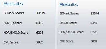

E8200 @ 3.8 GHz.. MSI GTS 250 800/1935/2400
1280X1024 4xaa Full....2009-11-29 20:00:40 - dirt2
Frames: 7533 - Time: 118111ms - Avg: 63.778 - Min: 52 - Max: 80
Jobban van optimalizálva mint az 1.. -

Nekem a giga 250-et cserélték gariban erre.. úgy jött ki 26K-ra..
Dobj egy linket ehez az afterburnerhez... és megkukkantom neked... én feszelni nemszoktam....
Alapból 2300-on megy nállam a memó.. 2400-fölé nem szeret menni
most 800/1935/2400 -on megy..
Érdekes mert 810 -en már lassabb mint 800-on...
