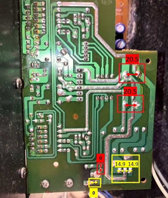

Az én Genius szettem idén tölti be a 21. életévét. Sajnos 5-6 éve már dobozban pihent a megrecsegősödött potméter miatt. Egyáltalán nem lepődtem meg hogy 3 perc alkatrész-guglizás után ehhez a topichoz érkeztem... megint
Azon belül is ez a hozzászólás volt reménykeltő, mert ebből úgy tűnt 1:1 beépíthető és kész. Már egyszer kiástam az internetből, hogy van alkatérsz, csak ezt meg azt a lábat kell átkötni, egyszerű... aha, én meg is forrasztok bármit, csak nem értek hozzá, évekig nem mertem belekezdeni se, mert féltem hogy elrontom a kedvenc hangfalamat. Hát így most eljött a pillanat

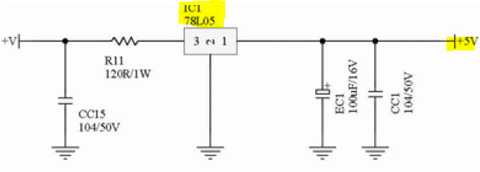

Ez az alkatrész se működött rögtön, végül egy estét meg egy délelőttöt csücsültem fölötte a multiméterrel, de meglett. Egy láb volt amit máshogy kellett kötni mint az eredetit.
Most működik.

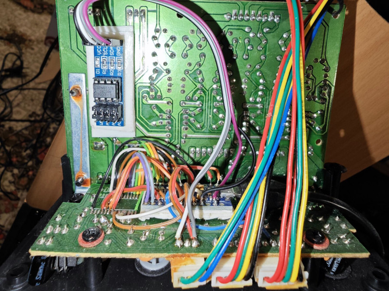

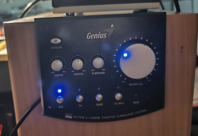

Kb 2-3 éve kaptam valakitől (szerintem innen) egy Genius 5000-es 5.1-et. A hiba a rossz poti volt és hogy nem adott életjelet. A processzora ment tönkre, persze program nélkül nem sokat lehetne vele kezdeni. Ráadásul a csatornaváltó és a hanegrő vezérlő IC is digitálisan vezérlett.

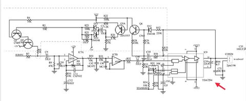

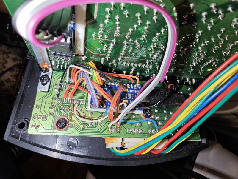

Mivel megtaláltam a 2 IC adatlapját és hozzá tartozó API-t is a neten, így írtam hát én hozzá egy vezérlő programot!
Rendeltem bele egy potit is, kicseréltem.
Eléggé sokat dolgoztam vele, hogy működjön, de jelentem: szinte kész van
Mivel nem volt hozzá távirányító, így rendeltem egy valami egyszerűt ali-ról, az még úton van. Addig is a 3600-as távirányítóját programoztam meg neki. Így megy a ki-be kapcsolás és a hangerő állítás és a némítás is.Pár extra, hogy ha a motor minimumra vagy maximumra tekeri a potit, akkor a LED-je elkezd villogni és megáll. Amolyan vizuális visszajelzés, hogy végálláson van. Nem erőlteti.
A LED világítások kikapcsolhatóak most már. A forrás váltása gombbal, ha újra meg lett nyomva, így működés közben nem világít.
Soros portra képes kiírni a jelenlegi állapotokat, csatornát, távirányító érzékelést, csatorna váltást, hangerőt stb.
Képes lehetne soros portról is csatornát váltani, de ezt még nem kódoltam le.

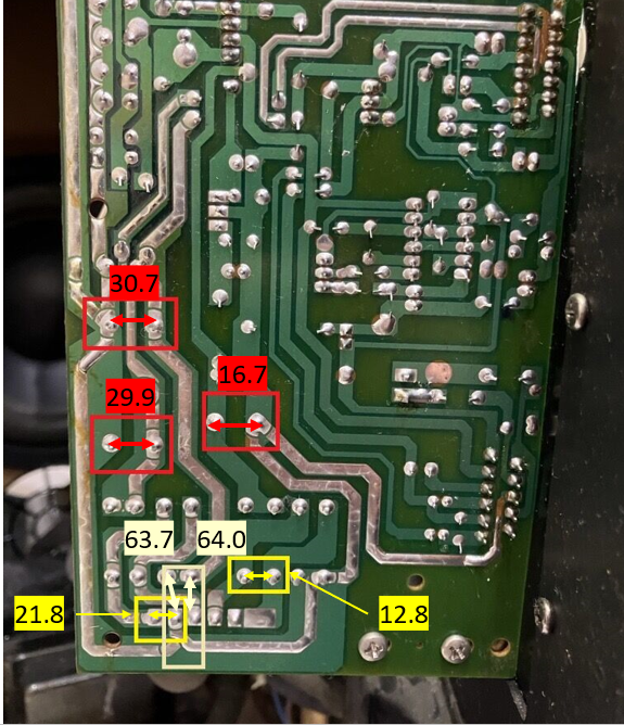

Sziasztok! Van egy 3600as 5.1es genius hangszettem és annak a hátulján van egy fuse gomb vagy tekerő nem tudom. Ahogy takarítottam eltekeredett és most nem szól a bal oldali hangszóró. Hiába tekergetem nem szólal meg. Be kell nyomni és úgy tekerni. Most már vissza sem ugrik...
Elbasztam? Tud valaki megoldást rá? -
Röviden nem. Ha van időd, tudásod, türelmed és némi ráfordítandó kp, akkor lehet.

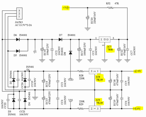

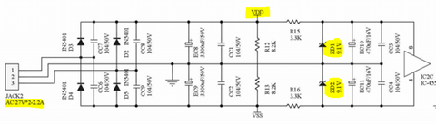

Valószínűleg a végfok kiment, cserés. A tápkörben is lehet zárlat, zener szokott elmenni, ellenállás. A trafóban is van biztosíték így kicsit macera azt javítani, de megoldható. Potiból lehet venni másikat, akkor kicsit át kell alakítani a pcb-t.
Eléggé analóg a rendszer, így lehet javítani.
2 van nálam javításon, egyiknél a mikrovezérlő ment tönkre, azt egy arduinoval helyettesítettem. Az már ad hangot meg lehet vezérelni, vagy még a flash memóriát kell hozzá tennem, hogy meg is jegyezze a beállításokat. A másiknak még nem is láttam neki időszűke miatt... -

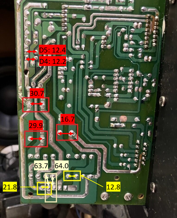

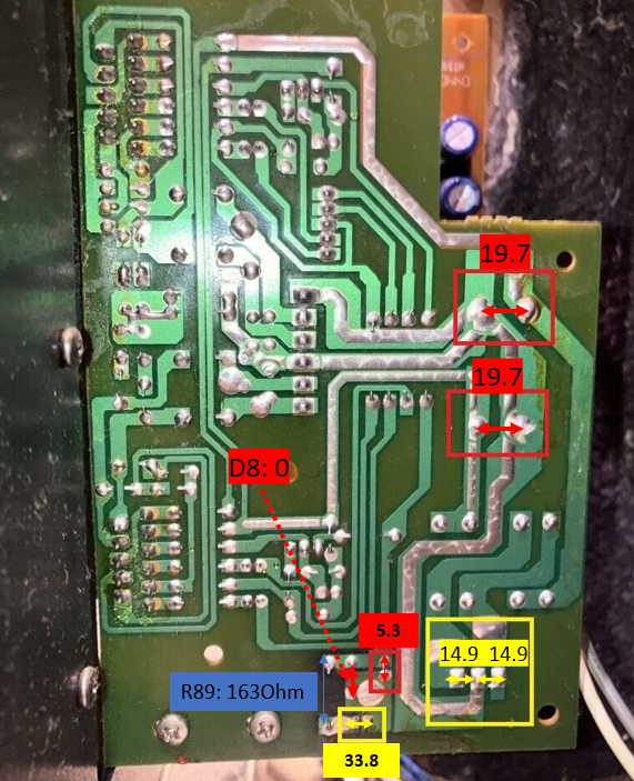

Sziasztok! Megtörtént a trafóbam a két bizti csere. Bekapcs, és jött a bűz kifelé belőle. Két IC-t, és természetesen a biztiket is, kinyomta.
Tehát akit érdekel annak eladó lenne a doboz trafó nélkül, két hátsó kis dobozokkal, és az egy center dobozzal. Képeket később teszek fel róluk. 7 ezer pénzre gondoltam.(Kábelek, távvezérlő is megvan. Az utóbbi nem működik csak egy irányban!) -

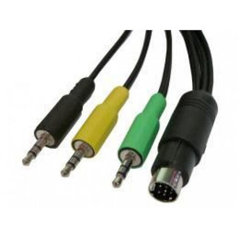

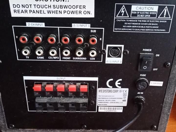

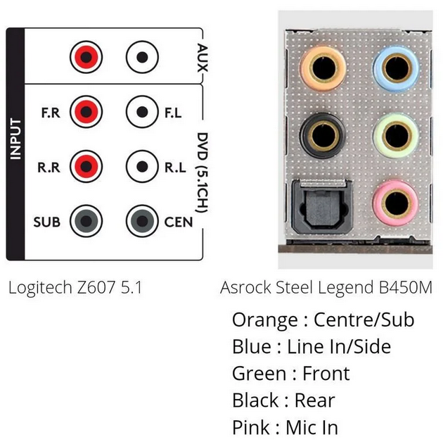

Nálam Creative Sound Blaster Audigy RX hangkártyámmal 5.1-ben a center helyett a sub szól, a bal hátsó hangszóró helyett pedig a center.
Alis Mini DIN 9P Connecting kábel (kék, zöld, piros, 3 tűs Jack).
Szerintem is kábel hiba, de nem tudom a helyes sorrendet a bekötésben. -

Van egy Genius SW-HF 3600 5.1 Home Theatre hangfalrendszerem.
Rendeltem hozzá egy Mini DIN 9P Connecting kábelt (kék, zöld, piros, 3 tűs Jack).
A problémám az, hogy a Creative Sound Blaster Audigy RX hangkártyámmal 5.1-ben a center helyett a sub szól, a bal hátsó hangszóró helyett pedig a center.
Win10 és Win11 alatt is ugyan ez a jelenség.
Valaki találkozott már ilyennel?

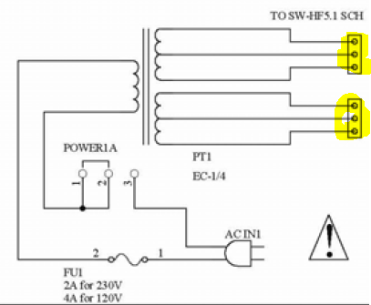

szia!
a trafóban van 1 biztosíték, azt kell csak kicserélni.
ellenőrizd, hogy a végfok nem lett-e zárlatos!a trafó szétszedés, biztosíték kiműtés az új állapot után:
Készítettem egy biztosíték tartót. Ha bármikor ismét tönkremenne, akkor könnyű lesz a csere
Régi bizti 2 x 3.15A, én most 2 x 4A-ost tettem bele.

esetleg valaki tudja honnét lehetne 9pin 3 jack kábelt szerezni ht szetthez. Ali-ról rendeltem, de a rear hangszórók rosszul vannak bekötve, mert a sub szól helyettük.
a front és a center okés, de a rear sajnos nem jó.
mivel 1ezer párszáz forint, az is megteheti ha valakinek van megfelelő bekötési rajza.
megpróbálom szét vágni a csatit és bekötni megfelelően.
segítségeteket előre is köszönöm.

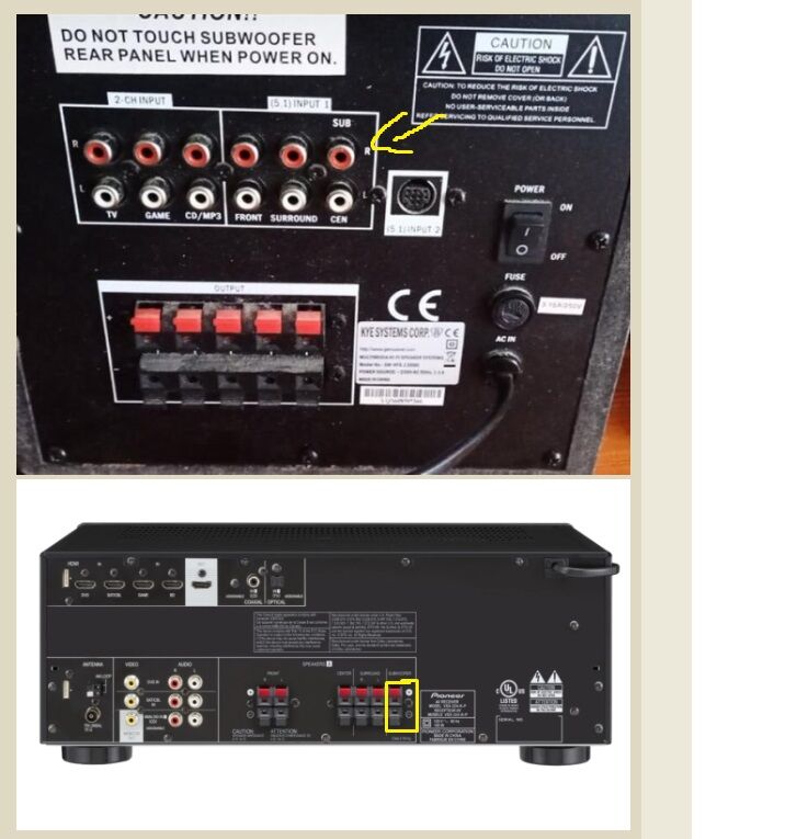

Srácok tudnátok abban tippet adni,hogy a genius sw 5.1 5000 -es SUBjat,hogy tudom aktivban egy Pioneer pioneer VSX 324 -ra kötni?
Most működik.
