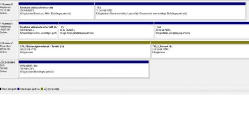

Még egy kérdésem.
A kép mutatja, hogy ez a lemez most egyszerű kötet.
Érdemes átalakítani, vagy formázni?
3 meghajtó van a gépben: 120 GB SSD
1000 éves HDD
5 éves 720 GB HDD ezzel volt a gond.Köszönöm

Helló!
Ha már a Bios látja (és jól), az már fél siker... Ha az ssd megy, akkor viszont az alaplapi chipkészlet driver-e is fent kell, hogy legyen, esetleg az intel oldalán megnézheted, hogy nincs-e újabb Sata driver.
A Rendszer / Eszközkezelő-ben nincs sárga felkiáltójel vhol?
Valamint a Rendszer és Biztonság / Felügyeleti eszközök / Számítógépkezelés / Lemezkezelés -nél a hdd online? (ja és van rajta vmi, vagy teljesen új?) -

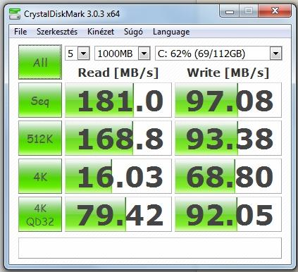

Nekem a gigabyte ga-p55a ud3 lappal ilyen értékeket produkál a kingston v300 120gb lemez. sata2-es portra van kötve, mert ugye a sata3 ezen a lapon marvel chipes.
Ez normális ?
tkesy

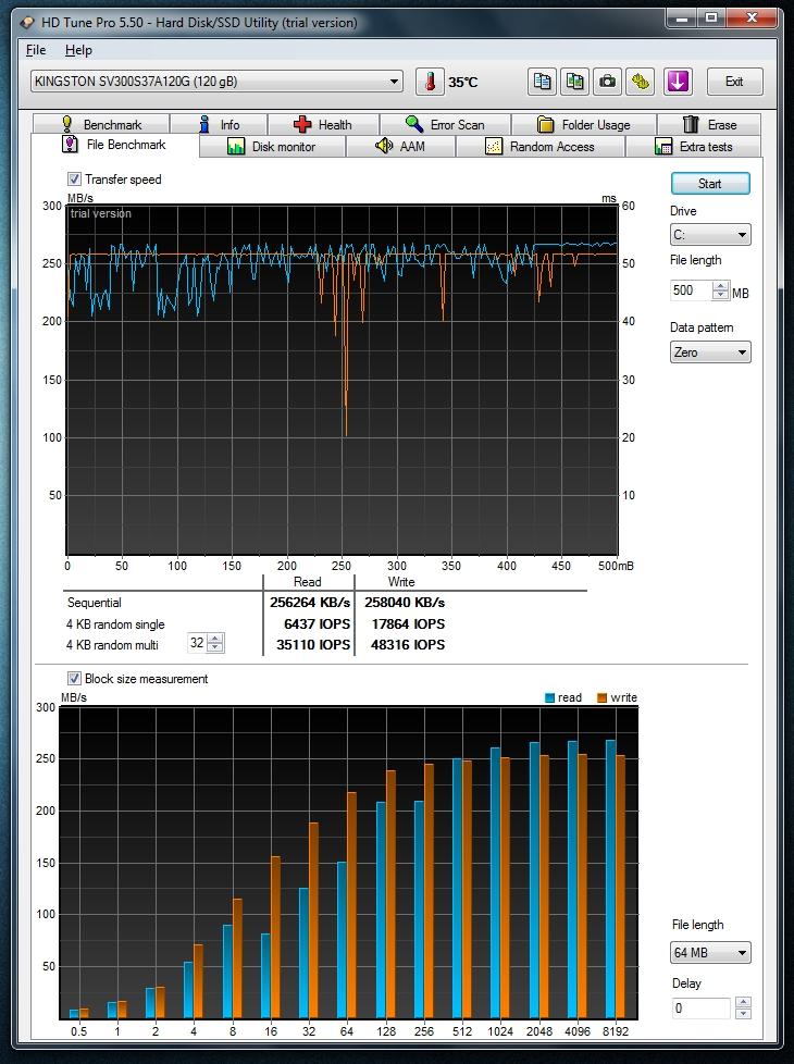

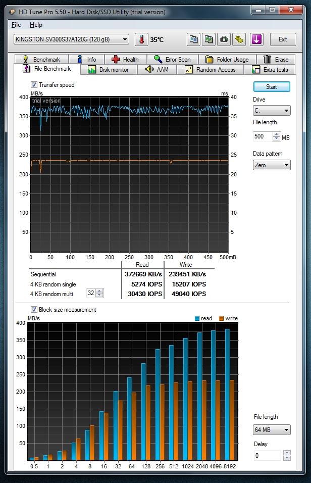

Igen. látszik a mérésen is h az inteles sata 2-t kell használnom! Csak marketing volt h rárakták a sata 3-at. Annó jól hangzott h van az is rajta és mint én h úgyse használom 1 dbig nem néztem utána h ére vmit! dehát minden kezdeti dolog ilyen van de nem vmi jó! Lényeg a lényeg nem is próbálom ki a sata 3at ezen a lapon!

Igazad van! De annó én is mikor megvettem nem is akartam sata 3/usb 3-at használni csak úgy voltam vele majd jó lesz késöbb ha akarom használni esetleg és ilyen részletekbe nem mentem bele! DE őszintén ilyen feltételek melett ki fogja használin akár az usb3-at vagy a sata 3-at? Szóval sztem annyiból átverés hogy annó örült a paraszt h van sata3 és usb3. ÉN annó gondoltam a jövőre h majd jó lehet vmire 1szer, de kár volt! Szerintem annó rárakták a sata 3at meg az usb3at márketing fogásnak tűnik , de használni nem kell eleve hogy marveles meg dönteni kell mit is akarok használni vagy sata vagy usb vagy x16. Egyébként meg azt hallottam h az SSD 4k írása a lényeg rendszernél ami jóval alattaq van a sata2-nek. Szóval nem látok lényegi eredményt max teszt progikkal! de lényeg a lényeg annó nem is nézte a paraszt h mit tud a sata 3 mert úgyse használtam csak jó hogy van és 2 év távlatába mikor használnám rá jövök h szart se ér hogy van az alaplapon? ez verte ki a bisztosítékotT Amúgy jó ez az alaplap, most se cserélném le a gépem, pedig már 2 éves!
tkesy
Intel fan11
#1273
Nekem is több mint 2 éve van meg, de én nem érzem átverésnek, mert a gyári honlapon pirossal ki van emelve, hogy mi a feltétele az usb3 / sata3 használatának, emelett akkoriban nem volt más inteles lap amin ezek a dolgok elérhetőek voltak (főleg nem natív chipset-es támogatással)
ami miatt csalodótt vagyok, az a marvel chip teljesítménye az általam használt ssd-kel.... az bosszant, de amúgy meg tudtam mit kapok, ha ezt a lapot veszem...

Szóval, onnan indul a probléma, hogy külső chippel van megoldva mind a Sata3 mind az USB3, mivel a P55 chipset natívan nem támogatja... És ehhez jön az, hogy összesen 20 PCI-E szállal tud csak gazdálkodni a rendszer, és ebből alapesetben 16 a dvga-é, de USB3 és Sata3 nélkül is használatban van mind a 20....
Ha bekapcsolod valamelyiket (USB3/SATA3) kénytelen "felszabadítani" valahonnan PCI-E szálakat, és ezért kapcsol vissza 8x módba...Magyarán az USB3 / SATA3 egyszerre használható, cserébe a vga PCI-E 8x módban fog működni...
Amúgy a Marvel SATA3-as chipje tényleg elég tré, arra nem érdemes építeni, nem hozza azt amit tudnia kellene...
Az hogy PCI-E 8x -es tempóval megy csak a vga, az max a felső kategóriás kártyákat fogja vissza, így szerintem a GTX 460-nál nem okoz fps csökkenést, de ezt le tudod mérni magadnak is...SSD-vel meg két dolog lehetséges:
- vagy veszel egyet és használod az intel SATA2-es portján, ami visszafogja a teljesítményét, igaz így is gyorsabb lesz mint egy hdd,
- vagy veszel 2 kisebb SATA2-es ssd-t, és csinálsz egy RAID0-ás tömböt szintén az intel vezérlőt használva... (a raid0-nál összeadódik a sebesség, így kb eléred a sata3-at...) -

ez az ssd-től is függ, de általánoságban kijelenthető, hogy:
- sata 6Gb/s csak marvell chip által van támogatva, ami vagy szereti az ssd-et, vagy nem...
- ha a marvell-t használod, be kell álldoznod 8 pci-e szálat a vga-tól, mert alapesetben, ha a vga visz 16 szálat, akkor nincs elég a sata 6Gbs és az USB3 használatához.
- ha maradsz az intel-es vezérlőnél, akkor a sata 2 szabvány által nyújtott tempó lesz a limit, tehát mondjuk egy samsung 830-as csak félgőzzel fog menni...
- ha régebbi ssd (sata 2-es) kerül bele, akkor mindegy (pl vertex 2)
- amivel lehet még játszani, hogy két sata 2-es ssd-ből raid0-ás tömböt építesz, és akkor kb ott vagy mint ha egy sata 6Gbs-ost tudnál használni teljes sebességel egy másik (natívan sata 6Gbs-es) lapban... -

Ha csak simán átkötötted a Marvelles SATA3-ról a natív Inteles SATA2-re, akkor nyilván a Marvell AHCI driverét próbálta betölteni oprendszer induláskor, ez okozhatott gondokat természetesen.
Én úgy értettem ezt, hogy átkötés után újra kellene telepíteni az oprendszert is.

Ezt olvasd el végig : [link]
idézek : "Marvell - Ez az igazi kakukktojás, ugyanis kiszámíthatatlan a viselkedése. Egyes alaplapokon kifogástalan sebességeredményeket produkál (függetlenül, hogy az SSD tömörítést használ-e vagy sem), más alaplapokon pedig igen lassú sebességeket, ez utóbbi esetben főleg a tömörítést használó SSD-ken."
"Rendszerszinten nincs akkora jelentősége, hogy egy SSD meg sem közelíti az elvárható sebességét (ésszerű keretek között) SATA3-on, mert rendszerszinten SATA2 és SATA3 sebességet hozó SSD-k esetén sem lehet érezni szignifikáns különbséget OS alatt illetve a boot időben."
Ezért tedd a SATA2-re!

Az a TURBO SATA3/USB3 az emlékeim szerint ha engedélyezve van, akkor a 16x PCI-Express slot, amiben a VGA csücsül, annak a sebessége jelentősen csökken!
Nézd meg a kézikönyvében!
SSD-t meg SATA2-röl hajtsd, onnan érdemes mert a lapod Marvelles vezérlője szerényebb képességű mint a natív SATA2-es Intel!
Tehát sebességben nem veszel észre lassulást, ha SATA3-ról átdugod SATA2-re, ezt garantálom, maximum bencsmárkoknál a szekvenciális írás/olvasás értékek csökkenhetnek picit, de ugye ez a legritkább művelet egy SSD-nél. A random műveletek a fontosak igazán, ahhoz meg totál fölösleges a SATA3.Használd a natív Intel vezérlő SATA2-es portját az SSD-hez, és a TURBO SATA3/USB3-opciót meg a BIOS-ban tedd Disabledre!
