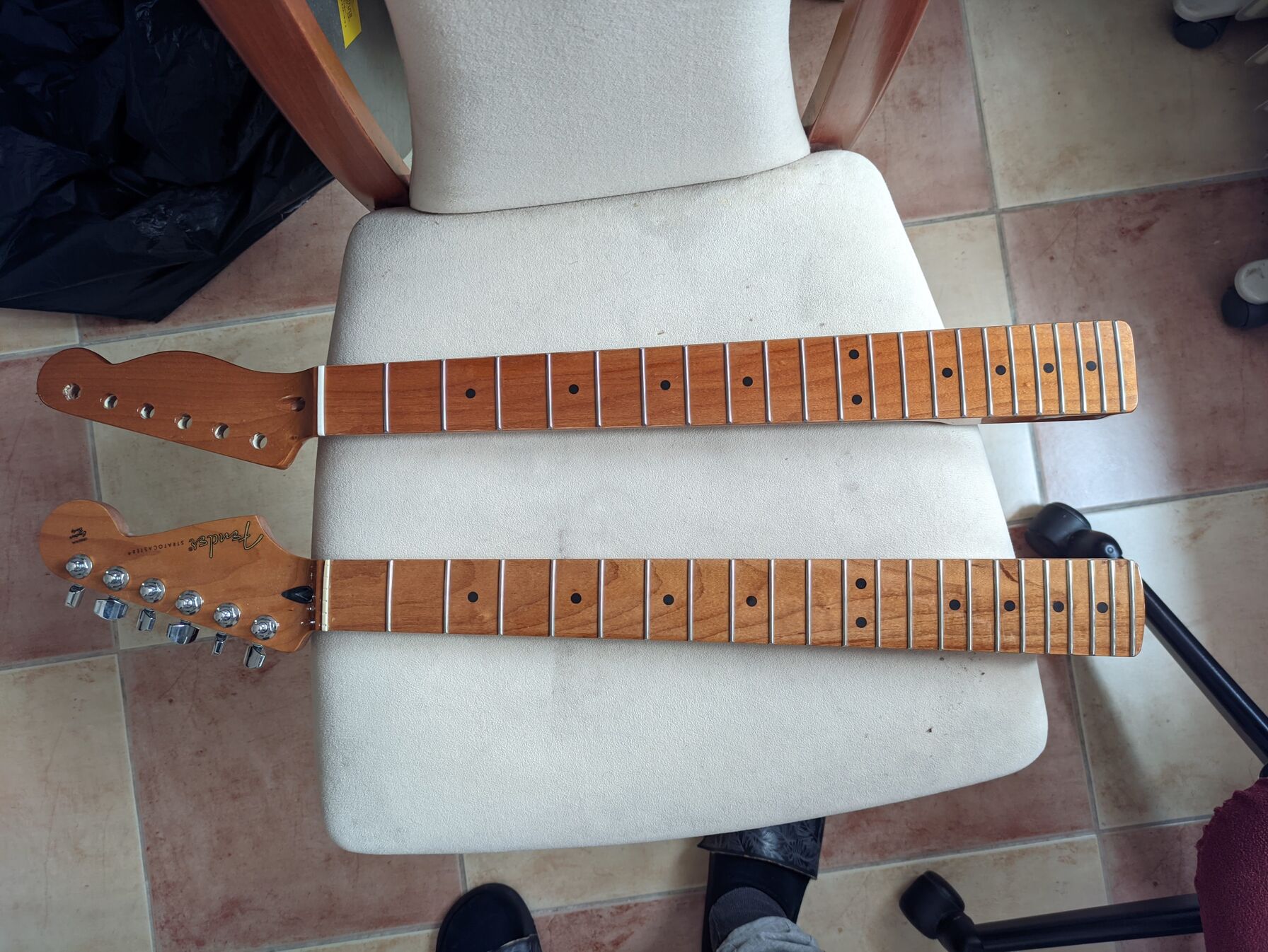

Ha megvannak a megfelelő szerszámok, akkor pofonegyszerű a művelet. Elrontani a nehezebb.
Síkolás előtt be kell festeni az összes bundot alkoholos filccel, és abból fogod tudni, hogy síkban vannak, ha az összes bund tetejéről lekopott a jelölés.
Profilozás előtt újra befestem az összes bundot, és utána pedig mindegyiket addig reszelem, amíg már csak egy vékony csík látszik a tetején a jelölésből. Ebből látom, hogy még nem vett le a magasságából, de megvan már a megfelelő domborulata.
Ezután már csak ki kell fényezni a bundokat, ezt acélgyapottal szoktam csinálni. Nem lesz tükörfényes, de a célnak megfelel, jól csúszik rajta a húr.

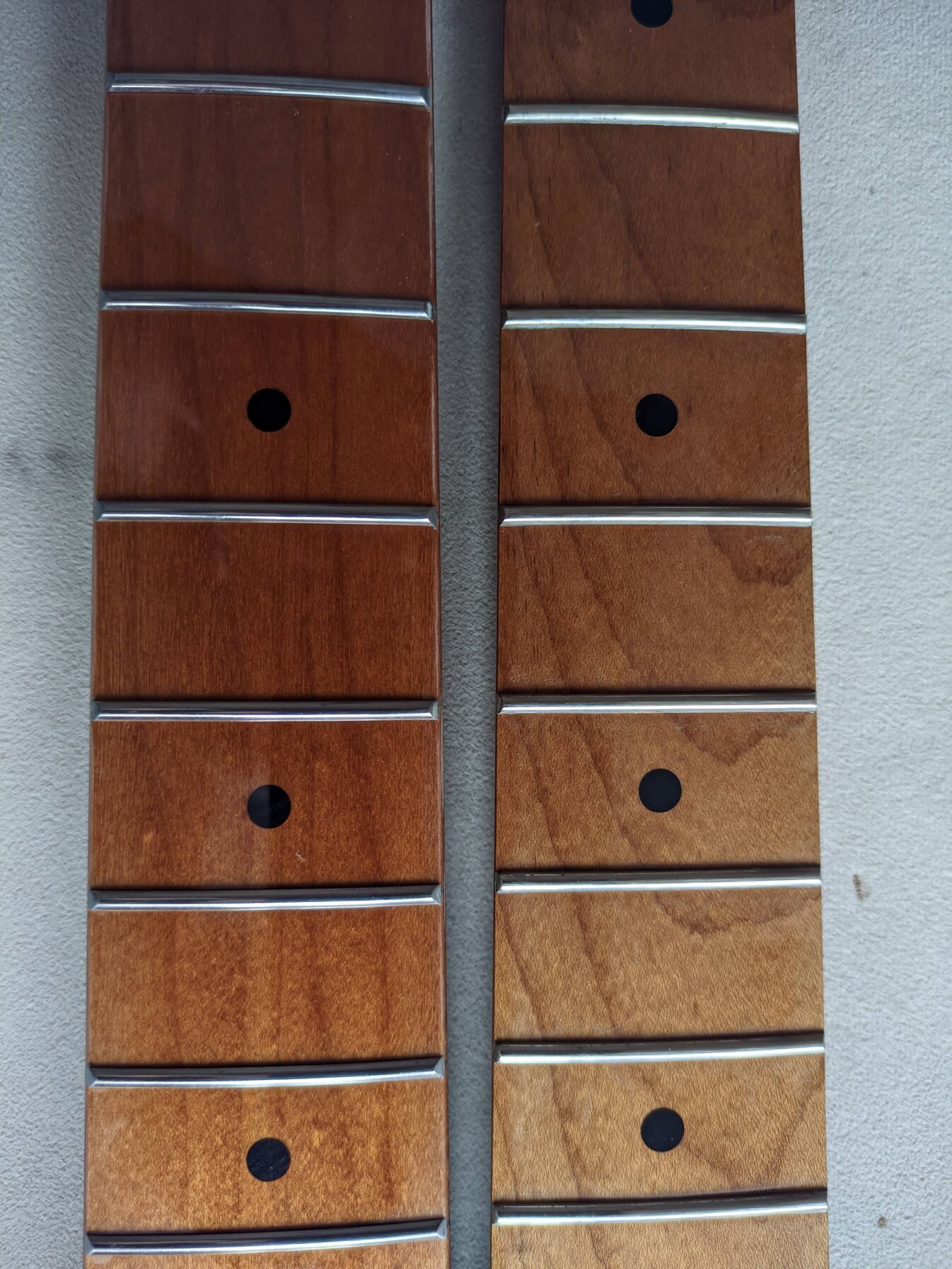

Megsíkoltam ma az Ibanezem bundjait. Többet nem vacakolok egyenkénti bundreszelgetéssel, eddig mindig rosszabb lett, amin próbáltam javítani. A teljes síkolás csak minimálisan több munka, de az eredmény mindig tuti: bármilyen volt előtte, utána szuperalacsony húrnyomást tudok beállítani.
Ezzel a síkolófával még különösebb kézügyesség sem kell, ha fix rádiuszú a fogólap. A bundokat újra kell profilozni utána, de arra is van egy jó kis szerszámom. Nem is drága cuccok ezek ráadásul. 26 ezer forintnyi munkát csináltam meg magamnak a Stageshop árszabása szerint.
Tettem rá 10-es húrokat, ilyen húrnyomással abba se gebedek bele.

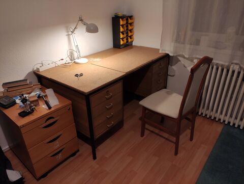

Vettem egy nagyon durva asztalt gitárszereléshez nagyon vicces áron. Tele volt már a tököm az Ikeás papírasztallal (Linnmon, szó szerint papírból van), ehhez a munkához nem volt elég stabil. Ha rendesen elkezdtem dolgozni rajta, mozgott mindenfelé, dőltek-borultak rajta a dolgok.
Egy nehezebb gitár vagy basszusgitár súlya alatt már meghajlott.Amit most vettem, az egy régi acélvázas műhelyasztal, nyolc fiókkal, egy tonna (!) teherbírással.
Táncolni lehet rajta, satut lehet hozzá rögzíteni, mindent kibír. A súlya 40-50 kg körül van. Kicsit koszos volt, éppencsak befért az autóba úgy, hogy még a pótkereket is ki kellett pakolni, de szerkezetileg majdnem tökéletes. Az egyik fióktartó rész van kicsit megereszkedve, de ez csak esztétikai probléma, majd orvoslom valamikor.Az ára kemény 2500 Ft volt.
