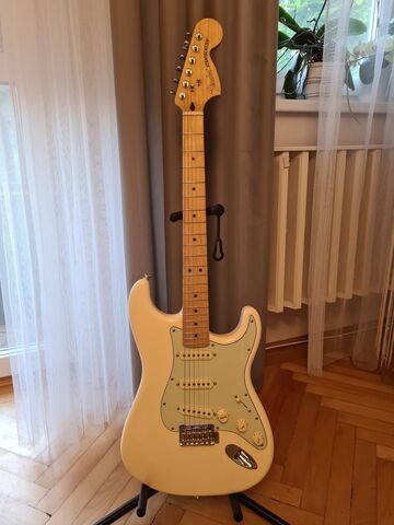

Alig volt 2k használtan. Gyakorlatilag egy belépő kategóriás mexikói Stratocaster ára alatt volt. Ez is Mex, de szépen kidolgozott. Nem egy Player series. Preamp van benne. Az egyik tone poti egy 6 állású forgó potméter. A másik a master tone. S1 kapcsoló van a hangerő potiban. Azzal lehet aktiválni. Majd a héten a próbateremben alaposan meghallgatom. Kb P90-ig viszi el a hangzását, amit én nagyon szeretek. Csak még furcsa egy stratótól. Elem hátul van. Ja és a nyak illesztés is pöpec, nem mintha gyakran járnak arra.
