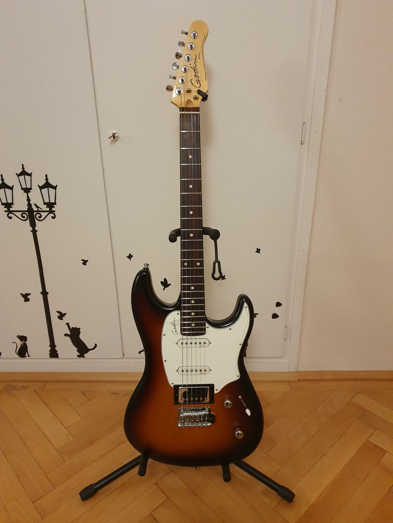

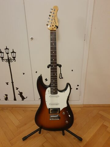

Na, ma meg is érkezett a Godin. Elég f@sza. Az egyik stratnak mennie is kell... :-(

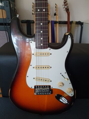

benedekco
#40039
Van ott még, csak a kép kedvéért ki kellett vennem egy Baja-t. :-) Saját kreálmány amúgy. 10-20 skicc és már meg is van. :-) Próbáltam az 57-es Corvette-t kicsit megidézni vele. Nagyon disznó hangja van amúgy a Custom-nak. Van az a helyzet, amikor jól jön az a hang.
