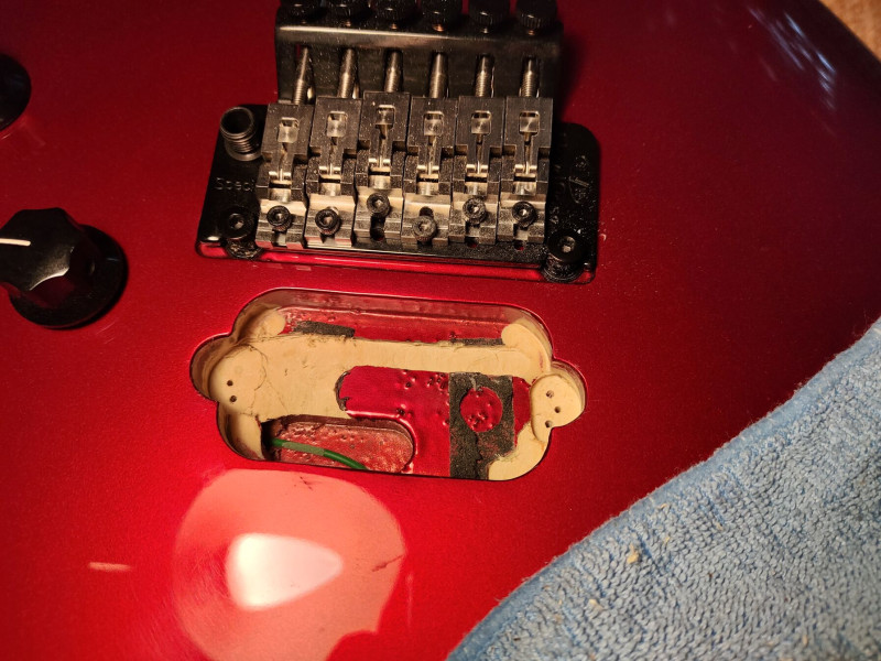

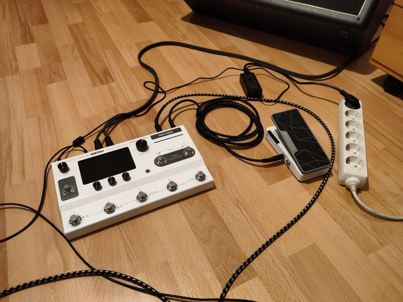

Megjött végre a múlt heti rendelésem. Egy Hotone Ampero II Press a Stage-hez, végre tudok az új multival is vauzni:
Majd lesz hozzá rövid kábel is, csak TRS kell hozzá, nem jó a sima monó.Valamint megjött ezzel együtt a Seymour Duncan TB-6 is, amit estére sikerült beleerőszakolnom az EVH-ba. Először reszelővel lekerekítettem a füleit, hogy egyáltalán beférjen az üregbe. Aztán a fülek alatti részt is ki kellett mélyítenem, mert ez sokkal vastagabb pickup, mint a gyári, és túl magasan lett volna. Aztán ha már beüzemeltem a dremelt, faragtam mélyedést a vezetéknek és a pole piece csavarok aljának, mert kilógnak alul a pickupból. Utána kellett fúrni két lyukat a rögzítőcsavaroknak, mert nem passzolt az sem. Ezután tudtam alá tenni rugóval kombinált szivacsot, hogy tudjak magasságot is állítani rajta. A végén piros filctollal beszíneztem a kimart részeket, hogy ne virítson ki a pickup alól a nyers fa. Bár annyira úgysem látszódik ki.
A végeredmény:
Természetesen meg kellett fordítanom a pickup polaritását is utólag, mert naná, hogy ellenfázisban volt elsőre a bent maradt gyári nyaki pickuppal, és hülye hangja volt középső állásban. -

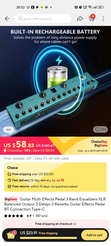

A kínaiak megint alkottak: MWave Tank G pedál. Modellez, lehet rá IR-t tölteni, Bluetooth kapcsolat, beépített akku, és állítólag egy új windowsos progival már tud profilozni is, mindezt 70$-ért! Ráadásul van belőle basszusgitáros verzió is.

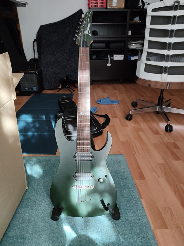

Volt már kettő 7 húrosom is, de eladtam őket, mert nem használtam. Igazából ezt sem magamnak vettem, hanem a bandám másik gitárosának, ő használ egy ilyen héthúros Peavey-t, gondoltam meglepem egy rendes Ibanezzel.
Persze azt, hogy neki vettem, nem úgy kell érteni, hogy megkapja örökbe, csak megvettem magamnak, de ő használhatja, amíg akarja. -
