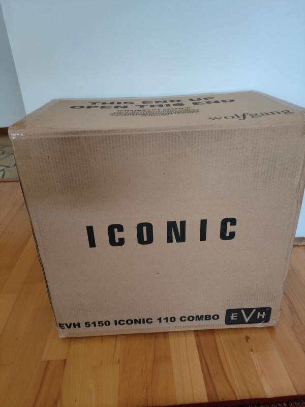

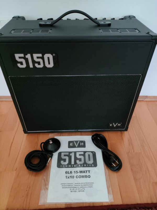

Dikk... Jézuska rápottyantott az 5150-re valami szépet! Boldog Új Évet a topicnak!
(X2N ezt most bírjad mán ki fikázás nélkül)

- Az ellentmondást, hogy a hi-gain erősítők szarok mert a sok cső túl bonyolult meg hibalehetőség, de viszont ez meg itten szar mert csak 2 csövecske van az elejében és túl egyszerű, na ezt én nem tudom feloldani, de te vagy a Mester, vívódjál a problémán!
- Használt fej nem érdekelt, amit esetleg megvettem volna, az kb. ennyibe került használtan, mint ez a kombó. Ehhez láda + driver amiért adtam volna pénzt, úgy 100K vagy kicsit több. Sokkal többe lenne, mint a kombó.
- Mindegy hogy könnyebb-e szállítani a fej+ládát, kiskombó nem megy innen sehova.
- Tudom hogy az AB végfok hatásfok meg ilyesmi. Az A osztályú viszont a munkapont közelében messze szebben szól. Mivel 1 darab aprócska végcső, pont nem aggódok a villanyszámla miatt, és legalább kicsit más mint a többi cucc.
- Le van negyedelve a teljesítménye, így is alig találok lakásba megfelelő hangerőt, üvölt a kis édes. Ha csak 10 watt, akkor 10 wattra nem lesz soha felkapcsolva.
- Van 12" tányérral, AB végfokkal ilyen, csak az 40 watt, nagy dög, és drágább egy kilóval. És nem volt akciós.
Színpadra nyilván jobb a 12" de itt a lakásban ez a kis 10" a zárt dobozában símán odaver a nyitott hátú 12" kombóknak. Állítólag hangolt doboz, de ezt ne higgyük el, majd ha megbontom, beszámolok hogy mi van a hasában.Két éve vannak piacon a kombók, nem tudom mért nincs rajz. Annyit tudok, hogy hibrid az összes, a hiányolt csövek félvezetőkkel lettek kiváltva (fúúújjj ugye?
