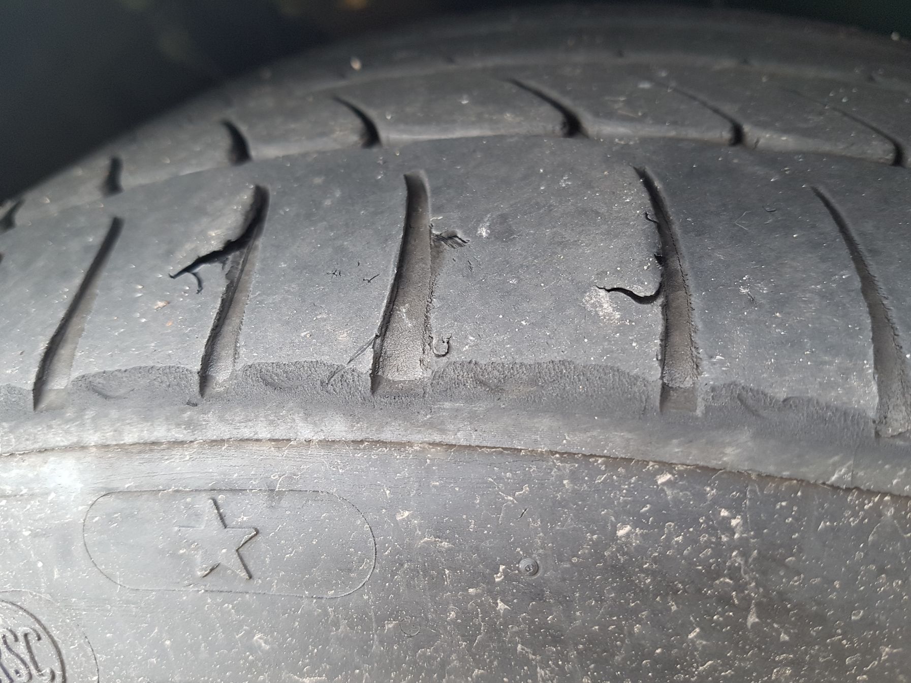

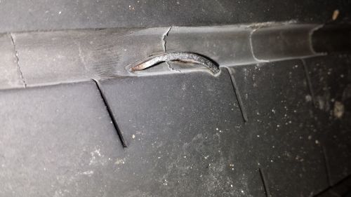

Sziasztok! Lattatok mar ilyet?
Elso ket gumi, a futofelulet meg 4,5-5mm kozott van vegig, ahol merheto. Ez ugye a futofelulet legszele, ami kicsit kopottabnak tunik, mint a masik reszek. Es ugye lathato a problema, korbe ilyen a bordazas, frankon szetszakadoban van. 7,5k km -el ezelott jo volt, aztan kicsit kemenyebben volt hasznalva az auto, tartosan magas sebesseggel kozlekedes, sok eros fekezessel. Az elejen nem razott, mostanra mar eros fekezesnel raz az auto, es a futasa is hangosabb lett.
Es nem sz@r kinai gumi, mert Michelin Primacy HP RFT, raadasban BMW homologizalt, 2 eves. Gumis otthon azt mondta, hogy BMW -sen van kopva, semmi abnormalis dolog, kivetel az, hogy szetesoben van. Szerinte a levalo futofelulet miatt raz az auto. Ez stimmel? Azt nem tudja, miert adja meg magat a gumi. Tulhevult?1 honap mulva MOT, es ezzel tuti elbukom, nem engednek at. Szoval mindenkeppen kell uj gumi elore, az persze meg kerdes, hogy RFT lesz(hatul Goodyear Excellence RFT van, 5,5mm), vagy sima. Ha RFT, akkor a hatsot is cserelni kell simara. Avagy veszek elore Goodyeart hasznaltan, es megvarom, mig elkopnak korbe, es utana cserelhetem egyben a szettet.

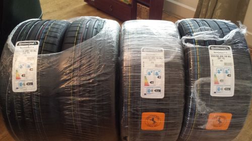

Valtomeret gondban vagyok... Elore talalni boven, hatulra nincs a gyari meretben. Nem kapni 255/30 R19 vagy 265/30 R19 meretben teli gumit itt kint. Ami van, es jatszhato. A csavo a 255/35 R19-et ajanlotta, ami szerintem abszolut rossz lenne, tul nagy az elteres. A hatso felni 9 szeles, amire elvileg jo lehet a 235/35 R19 -es meret is, es az viszont mar valtomeret. 225-ost nem akarom ratenni telivel, azzal mar nagyon peres lenne....
Melyik lehetoseg lehet jo?
