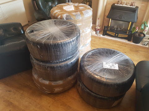

Holnap rakjak fel a LM005 -osoket.
Friss gyartast kaptam, 4320.

No, meglett az uj garnitura, maradt a gyari felni, csak ez az M5 -rol valo. 9x19" ET 32 & 10x19" ET 34, szoval van kis elteres. (a mostanim 8,5x19" ET 33 & 9x19 ET 44)
Annyi, hogy van rajta gumi, 265/40 & 295/35 ZR19, Michelin Pilot Super Sport.
Most vagy hagyom rajta, mert meg boven jok, vagy ami fele hajlok, hogy lecserelem oket, es megy ra a kommersz modellek gyari merete. Neztem kalkulatort, es pl 9" -hoz 245 -ot hoz idealis szelessegnek(max 265), 10" -hoz meg 275 -ot(max 285), tehat pont a sajat gyari mereteim. Gondolom akkor nem gaz, ha ezek mennek a felnikre?!
Peres nem lesz semmikeppen se, azert maradtam a 19" -nal.
