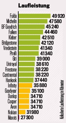

Én azt tapasztaltam az u.k.-ban, hogy normális gumi addig van egy autón amíg a gyári szerelés le nem kopik. Elképesztő a noname gumik kavalkádja ami a kinti autókon látható. Egy átlag magyar autón sokkal különb gumi van. Egy kint élő barátom begördül a helyi gumishoz (2008-as megkímélt c vectra), aki azt javasolta, hogy erre az autóra jó lesz a használt gumi is. Felesleges újat venni...

Nálam végül 19.000 km lett az első év, mégis jobban megéri anyagilag is a négyévszakos, mert:
Egy szett középkategóriás négyévszakos gumi a méretemben ~160.000 HUF, kb. 50.000 km futás alatt 2,5 éves korára elkopik, és utána megint ugyanennyit kell egyben kifizetnem.
Ha külön veszek csak téli gumit, akkor az csak 130.000 Ft, de akkor 2,5 év alatt ötször kell átszerelni, ami ~50.000 Ft, tehát máris 180.000-nél járok.
Ha pedig veszek egy szett felnit, az használtan is 100.000 17-ben, plusz a TPMS 50.00, ami 5-6 évente úgyis cserés, km futástól nagyjából függetlenül.
