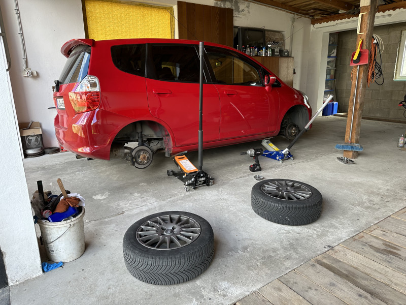

A Jazzen nem gyári felnik vannak, de annak ellenére, hogy a szélességük 6 helyett 6,5 és ET53 helyett 43, abszolút nem lóg ki a kasztni alól. Nyuszi voltam, simán választhattam volna az ET37-est is, még az is befért volna a perem alá. A gumi gyári, homológ méret.
2019-ben 2 helyen is szívóztak velem emiatt, a harmadik helyen csont nélkül átment, rá 3 évre (közben volt a covid) beszereztem a matricát, a ‘22-es műszakin már nem volt fennakadás, és a ‘24-esen sem - vagy legalábbis nem emiatt, lakatolni kellett. Ha lekérdezed a rendszámot, láthatod, hogy ugyanezek az OZ-k vannak rajta. Idén pedig folyt. köv.
Csak a hátsó lámpákat szoktam visszacserélni, mert a JDM testekben nincs ködzáró.

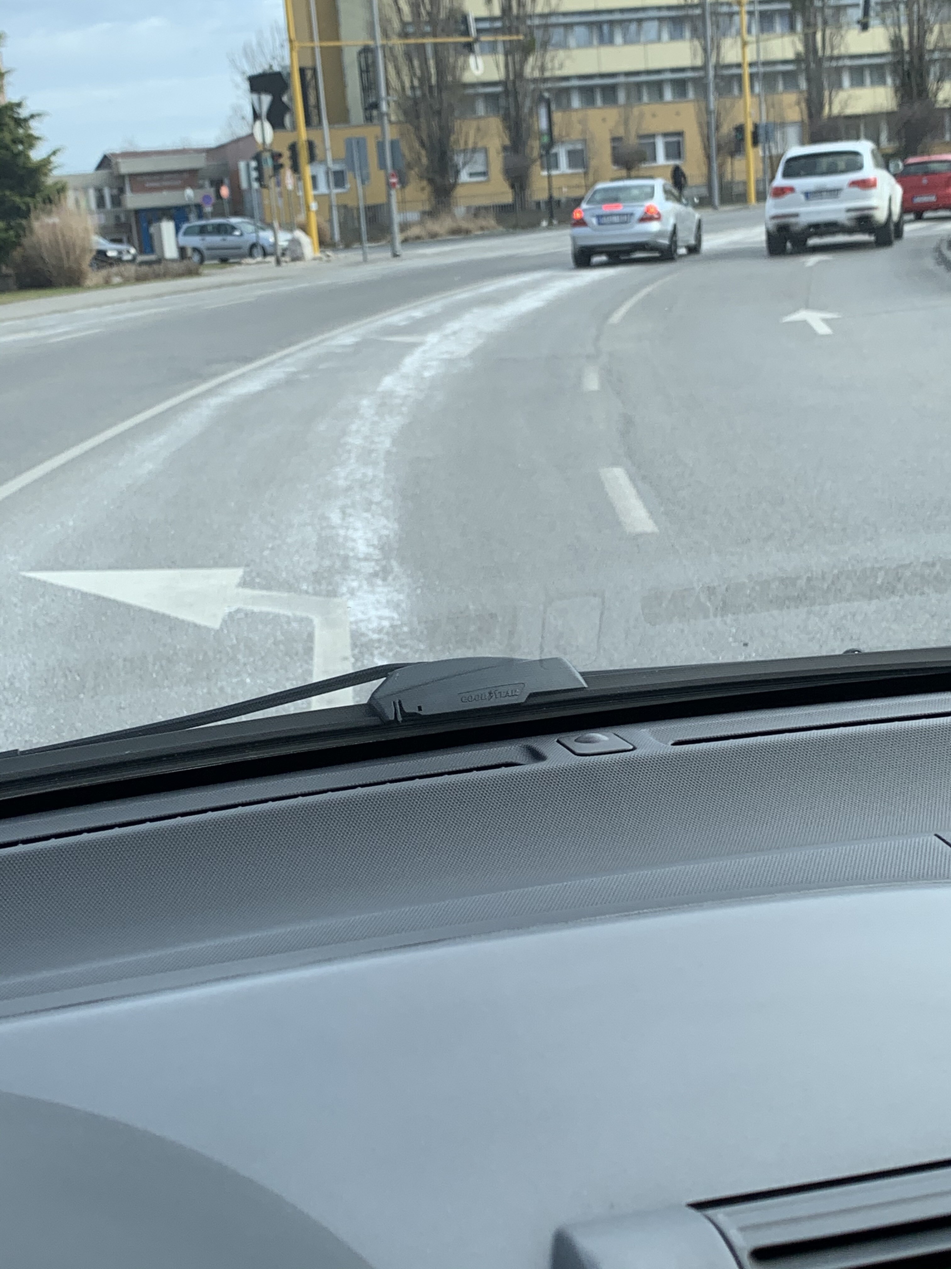

Móváron éppen esik a hó egész jól, egy 15-20 perces Lidl bevásárlás után már le kellett söpörnöm a szélvédőt.
De csodák csodájára egyszer sem csúsztam meg az ASC2-kkel, pedig szeretek haladni, nem √2-vel gurulok. Egyetlen egyszer avatkozott be az ABS, amikor a parkolóból egy figyelmetlen sofőr körbenézés nélkül akart kiállni úgy, hogy jöttek mögötte az úton mindkét irányból, én voltam az egyik. Hirtelenebbül nyomtam le a pedált, mint kellett volna, de egy kicsi daráláson kívül nem volt semmi, nem volt számottevően hosszabb a fékút. -

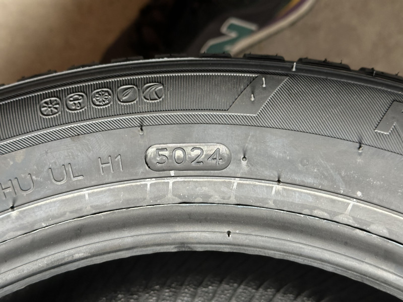

Én kiszerettem a Vrediből. Kb. 1,5 éves* a garnitúra a Lanciánkon, az még hagyján, hogy az oldalfala olyan puha, hogy megfelelő nyomáson is laposnak látszik, de egy nyamvadt körforgalomban is hajlamos visítani 30 km/h-nál.
*Vagyis igazából 2,5, közel 1 éves DOT-osakat küldött a Maxigumi.
