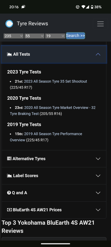

21st: 2023 All Season Tyre 35 Set Shootout (225/45 R17)
2020 Tyre Tests
23rd: 2020 All Season Tyre Market Overview - 32 Tyre Braking Test (205/55 R16)
2019 Tyre Tests
15th: 2019 All Season Tyre Performance Overview (225/45 R17)A Vitarára CC2, GY V4S gen3, Turanza AllSeason6-ot javasolnám elsősorban.

Akkor inkább Hankook 4S2, Nexen N Blue 4Season 2, Kleber Quadraxer 3, stb2023 Tyre Tests
2020 Tyre Tests
2019 Tyre Tests
15th: 2019 All Season Tyre Performance Overview (225/45 R17) -

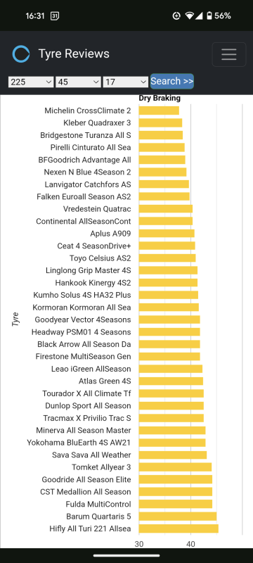

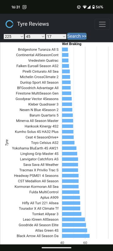

Tyrereviews (is) a hankookot magasabbra pozícionálja mint a Yokohamát. https://www.tyrereviews.com/Tyre/
Mért értékek.
wet
Hankook Kinergy 4S2 42,7m+50,8m+49,5m 143/3=47,6m
Nexen N Blue 4 Season 48,8m+50,3m+50,4m 149,5/3=49,8m
Yokohama BluEarth 4S AW21 52,4+52,1+52,9m 157,4/3= 52,4mSzárazon
Hankook Kinergy 4S2 42+41,1+41,3 124,4/3=41,46m
Nexen N Blue 4 Season 41,9+39,2+42,3 123,4/3=41,13
Yokohama BluEarth 4S AW21 44+45,6+42,9 132,5/3= 44,16mValóban nem egy kategória.

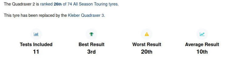

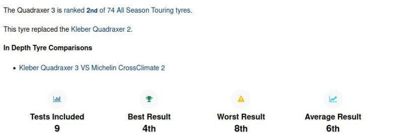

A nexent szoktuk ajánlani 4 évszakosból az aljának kb. A Quadraxer2 nem nagy referencia, hisz az gyakorlatilag egy téligumi (tesztek és amit vezettem az alapján is). -
