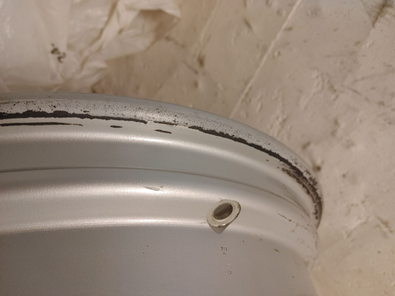

A felniről mivel lehet leoldani ezt a gumilerakódást? Brigeciol, felnitisztító, wd40, féktisztító. Ezek vannak. Nem nagyon csinál semmit egyik sem. -

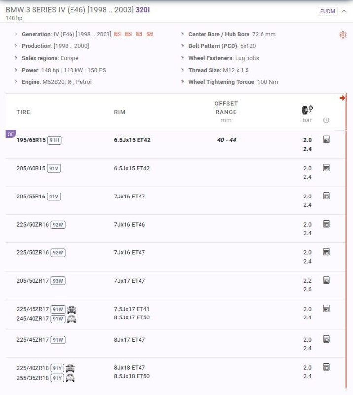

Érdemes nem csak a gumi szélességét nézni, hanem a magasságát is. A peres gumi kevésbé toleráns. Ide szerintem is legalább 7 coll széles felni kellene.

A gyári alfa 17-es felniknek fel kellene menni. Nyomtávszélesítőkben csak akkor gondolkodj ha Tüv papíros. De ezeket legálisan csak akkor lehet használni ha be vannak írva a forgalmiba. (külön engedéllyel átalakítva, újra vizsgáztatva az autót)
Lényegesen egyszerűbb egy gyári 17-es felnit beszerezni. -

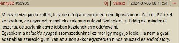

A jogszabály az ez:
6/1990. (IV.12.) KöHÉM rendelet 36. § Kerekekre vonatkozó üzemeltetési műszaki feltételek
Második pont:
"(2) A járműre felszerelt gumiabroncs méretének, terhelhetőségének és sebességhatárának meg kell felelnie a jármű vonatkozó adatainak."
Nincs itt szó semmiféle toleranciáról. Se 2 se 2.5 sem semennyi százalékról. Az lehet az autón amit a gyártó engedélyez.

Úgyhogy maradt a csavarhúzóval óvatos kapargatás, majd féktisztítóval dörgölés.
Tűrhető lett a végeredmény. Csak még van belőle 3db
