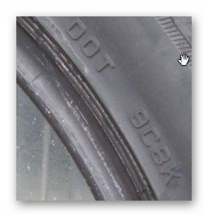

Ja nem ezt akartam mondani, hanem hogy azokból a karakterekből is ki lehet olvasni a gyártási időt.

A következő DOT számból meg lehet állapítani a gyártási időt?
9C8K -

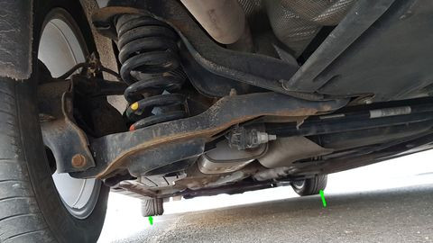

A héten cseréltem le a kerekeimet, pontosabban vettem egy garnitura felnit, és ráment a meglévő nyári gumi készlet.
Elől Uniroyalok vannak. Most fotóztam a kocsi alját, más miatt, és utána nézve a fotót, feltűnt, hogy a minta asszimetrikus. Pontosabban a ferde bordák más irányba állnak.
Az autót decemberben vettem ezekkel a gumikkal, rögtön lecseréltem télire, nem emlékszem, hogy hogy volt rajta.
A két abroncs külső oldalán ott vigyorog az OUTSIDE felirat. Eszerint helyesen van felrakva.
Véleményetek?
Visszanézve a vásárlás előtt készült fotókat, akkor is így volt felszerelve.
