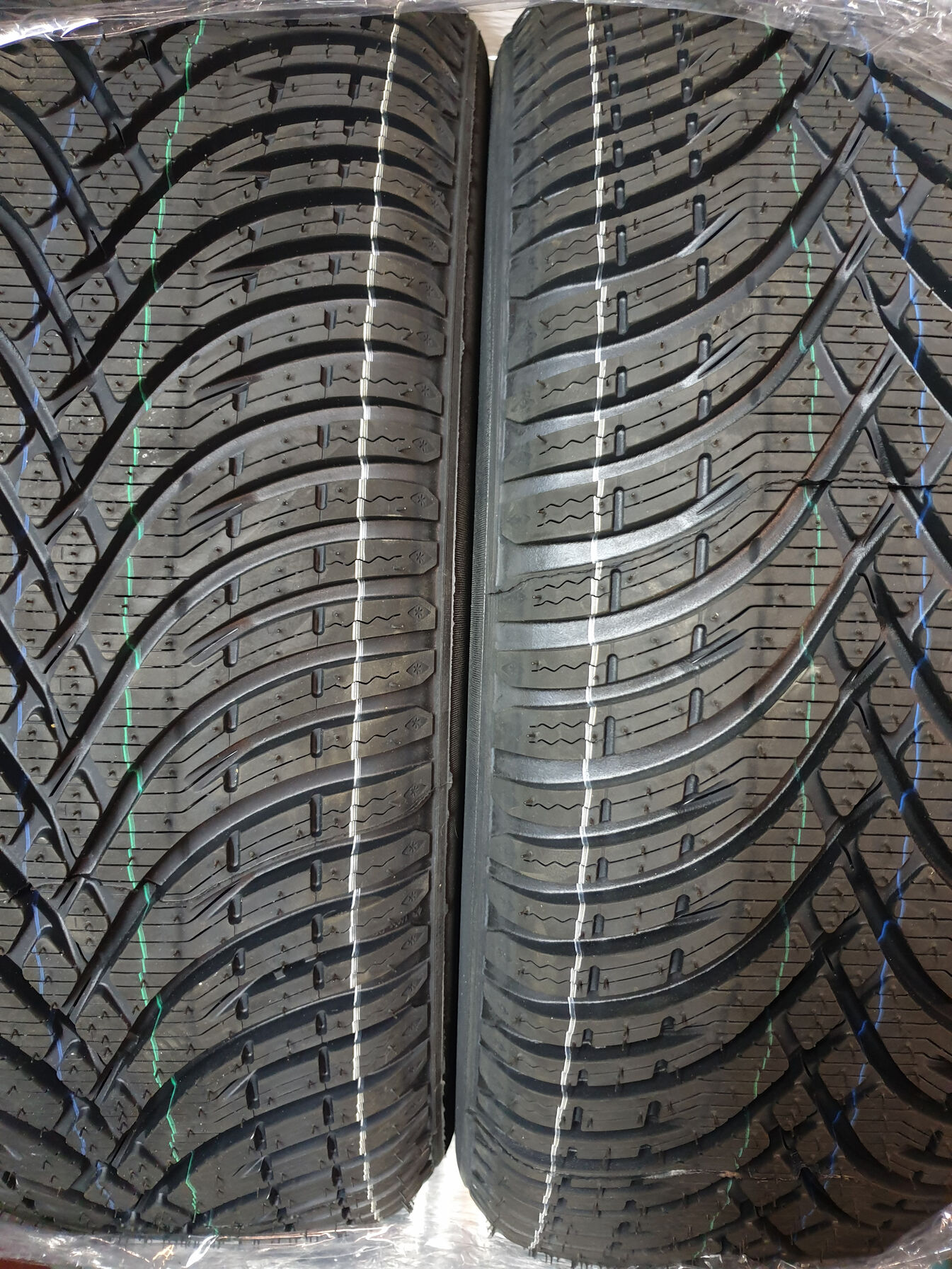

Megérkeztek a gumik:
195/65 R15 Semperit Master-Grip 2 - DOT 2919 [kép]
205/55 R16 BFGoodrich G-Force Winter 2 - DOT 3019 [kép]
Érdekes, hogy a BFG-nek viszonylag merevek a szélső keskeny minta blokkok. Kis vékonykának tűnnek, de van tartásuk rendesen.
Egyébként most, hogy tudtam tapogatni új gumikat, a tavalyi magyar Hankook W452 nem is keményebb szerintem. -
