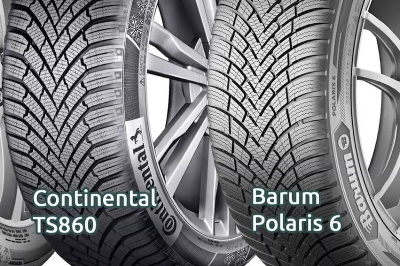

205/55 R16-ra téli gumi "olcsón", szerintem best buy kategória:
Barum POLARIS 6 - 26.310/db, ingyenes szállítás
Rendelt már innen valaki? Utánvéttel mibajlehet?
