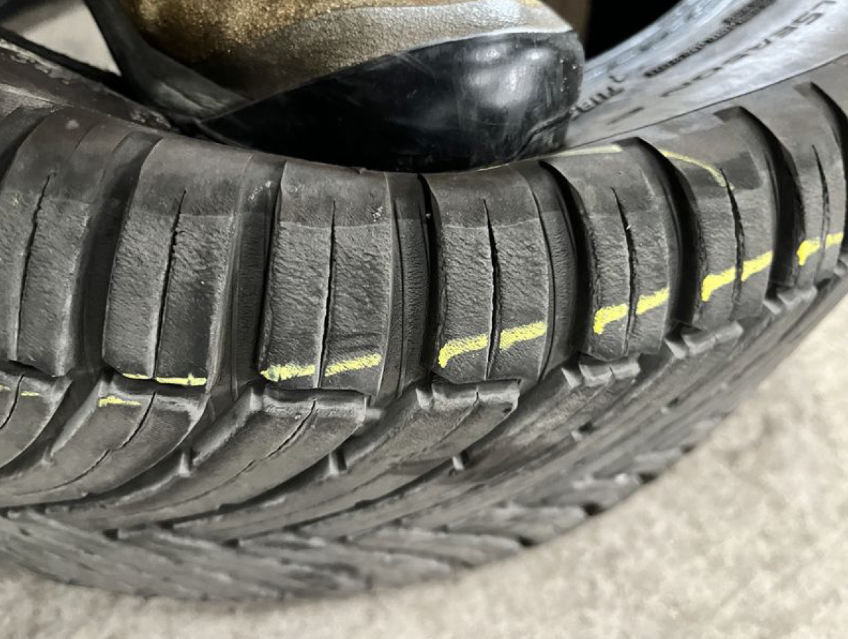

Az alábbi képet nemrég találtam a tyrereviews oldalon, egy user szomorúan írta, hogy kb. 9 hónapos BS Turanza AS6-okkal jött ki egy vizes körforgalomból és oldalazott a kocsi. Megnézte a gumikat és megdöbbent.
Valószínűsíti hogy valami előszériás keverék kavar lehet az oka, és nem a nap sütötte meg, ahogyan a forgalmazó állítja, ami amúgy ostobaság, lévén, hogy a futófelületet nem is nagyon éri. Nekem bejön a Pirelli mellett ez is. Mármint nem pont ez a junioraggastyán példány.
