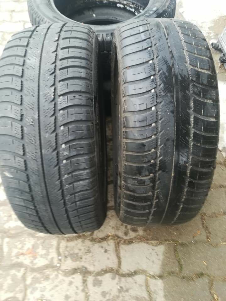

Én értem h nem megoldható sokszor (tapasztaltam én is) hogy parkolásnál se tekerjük állóhelyzetben a kormányt, de hogy ennyire gyalázatosá tegyen egy gumit... mellesleg még az idegen tárgyat sem hagynám ki, lehet átment vmi fémtörmeléken és észre sem vette, de ahogyan elnézem a sérüléseket még a murvát vagy élesebb kavicsokat sem zárnám ki...
Kuka mindkettő, ne akarja a kedves tulaj megtudni mi lesz ha az a repedés átszakad... padka, árok, gombászás... -
2ozzmexy
BigBlackDog
#43424
Elárulod hogy mit kell nézni, mert ezen én látok több problémát is...
A hosszanti repedések miatt kuka, ha jobban megnézitek (koncentrikus körök) meg van a megfejtés:
Üzenem a tulajnak hogy álló helyzetben nem tekergetjük a kormányt mert ez lesz! Az abroncsok futófelületét nem oldali irányú terhelésre tervezték... -

Erről jut eszembe, hogy volt régebben egy cikk. Most nem találom egyszerűen sehol. Az volt benne a lényeg, hogy elképzeltek egy Mr. tökéletest aki mindig az útviszonyoknak megfelelő gumit rakja föl éppen a kocsijára. Pont így reggel indult a fiktív alak aki akkor még téli gumival ment mert picit fagyott. De délelőttre már 10 fok körül van akkor felrakta a 4 évszakost viszont délután már 25 volt a kitalált világban és akkor haza már nyári gumikon ment. Az embernek nagy kombija volt direkt, hogy mindig magával tudjon vinni 2 kerékszettet
Teljesen abszurd cikk volt. Hátha valaki ráismer és megtalálja

Van benne valami. A legolcsóbb normál minőségű gumi kell, 2 évente ledobva.
Már a WR D3 -mal szerzett tapasztalataim is ezt mondják. A 2014-es gumik kukák. Hiába nem koptak el, kemények, töredeznek, szarok. Ennyi. Hiába csak télen voltak használva. -

A vip gumi hasznalhato, de kell egy fellepes, hogy tenyleg alaposak legyenek. Az a hatarozott elonye, hogy nonstop gumis.

Szerintem 3 év után - egész éves használatban - már öregedhet azért.
Megnézném, hogy vannak-e repedések, illetve milyen puha még a keverék, illetve nyilván nem árt, ha legalább 3 mm felett van a mintamelyseg.
