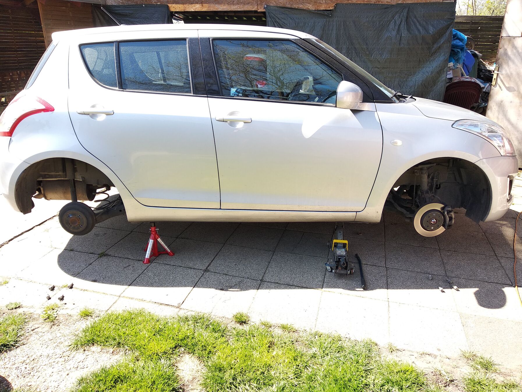

Viszont emeltem a kis krokodillal, hogy mondom átrakom a kerekeket. Koppra kitoltam az emelőt és még mindig talajon volt a gumi
Szereztem jó kis talpfát amire esetenként 20-30 tonnát pakolnak. Az csak elfogja bírni.

Én is úgy gondoltam, hogy 8-10k km körül lenne felcserélgetve. Anyukám Switfjén évente szoktam, nagyjából 6k km megy bele addigra. Ott mondjuk nem gyilkol a nyomaték
