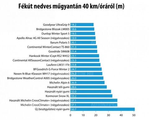

Katona Mátyás totál alkalmatlan arra amit csinál. Nézzük az idei műgyantás teszteredményüket:
Vajon megnézte a saját teszteredményeit? Gondolom igen, mert ki is elemezte, de mégse tűnik fel neki, hogy valami nagyon nem oké a műgyantás tesztekkel.
Pár észrevétel:
- Nem esett le neki, hogy az új nyári abroncs sokkal, de sokkal rosszabbul teljesít, mint a használt nyári. Bepuhult a használt nyári?
- A téli Alpin 6 eredménye közelebb egy használt nyári eredményéhez, mint egy télihez vagy egy télies négyévszakoshoz.
- Az igen nyáris, téli körülmények között gyenge négyévszakos WeatherControl A005 jobban teljesít, mint a téli Alpin 6, a CC+-t meg egyenesen lealázza.
- A múltkor arra jutottak valódi téli körülmények között, hogy az új CC+ nem is teljesít rosszul, a használt, kopott CC+ viszont nagyon rossz. Most viszont ugyanúgy teljesített a használt és új.Nem véletlen mondom régóta hagyjuk az autónavigátort, mert feltűnően nincsenek rendben a tesztjeik, konklúzióik.

Nézd meg az autónavigátoros teszt(ek)ben hogyan viszonyul egy CC+ a téli abroncsokhoz műgyantán, majd vesd össze az eredményeket az Autobild és ADAC tesztekkel. Egyből láthatod, hogy a műgyanta teljesen más eredményeket hoz, abroncstesztre alkalmatlan.
És akkor az egyéb dolgokról nem is beszéltem, amikkel torzítják a végeredményt.Az is elég intő jel, hogy a nonstopgumival együtt csinálják a teszteket. Neeee.

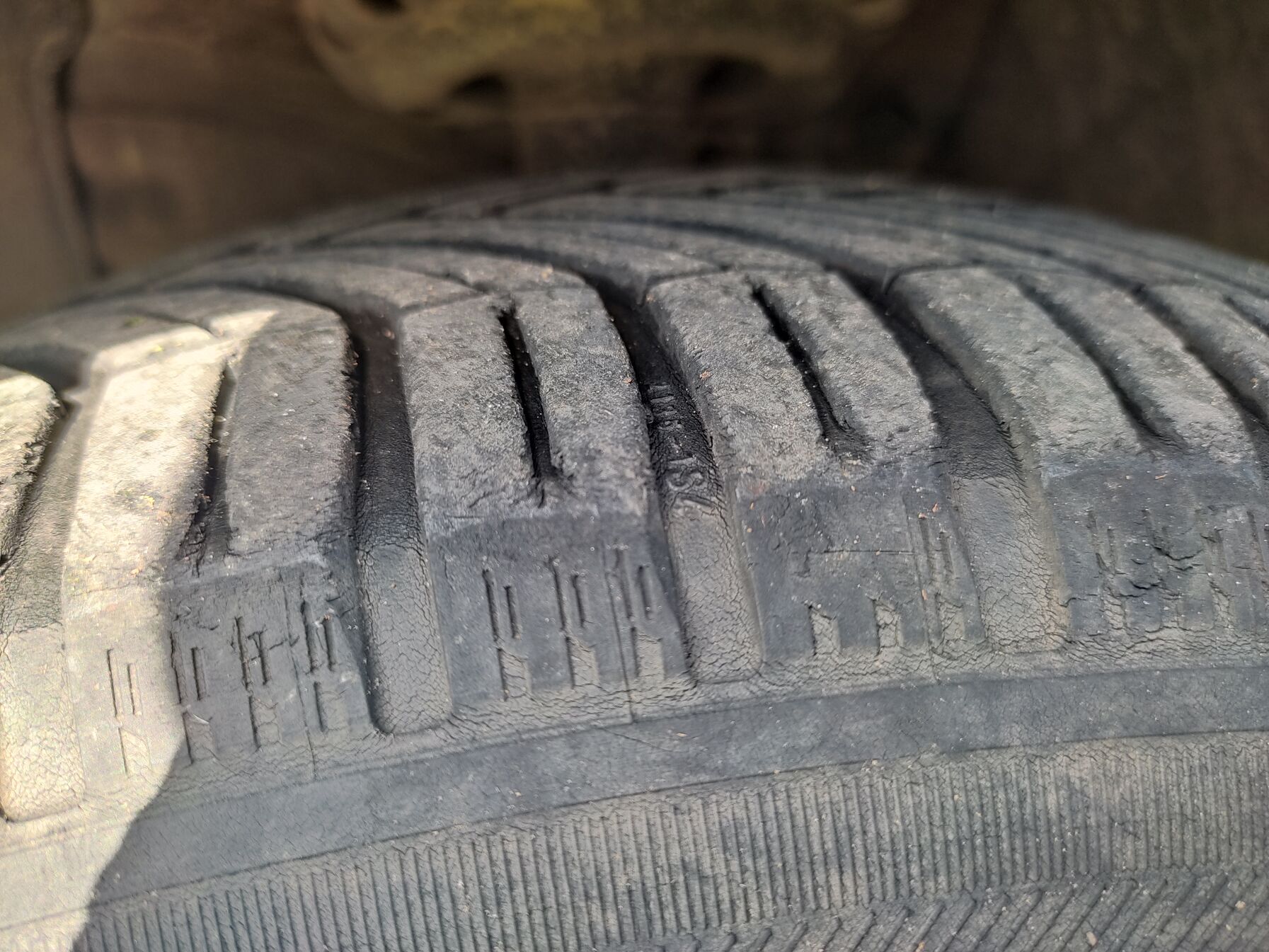

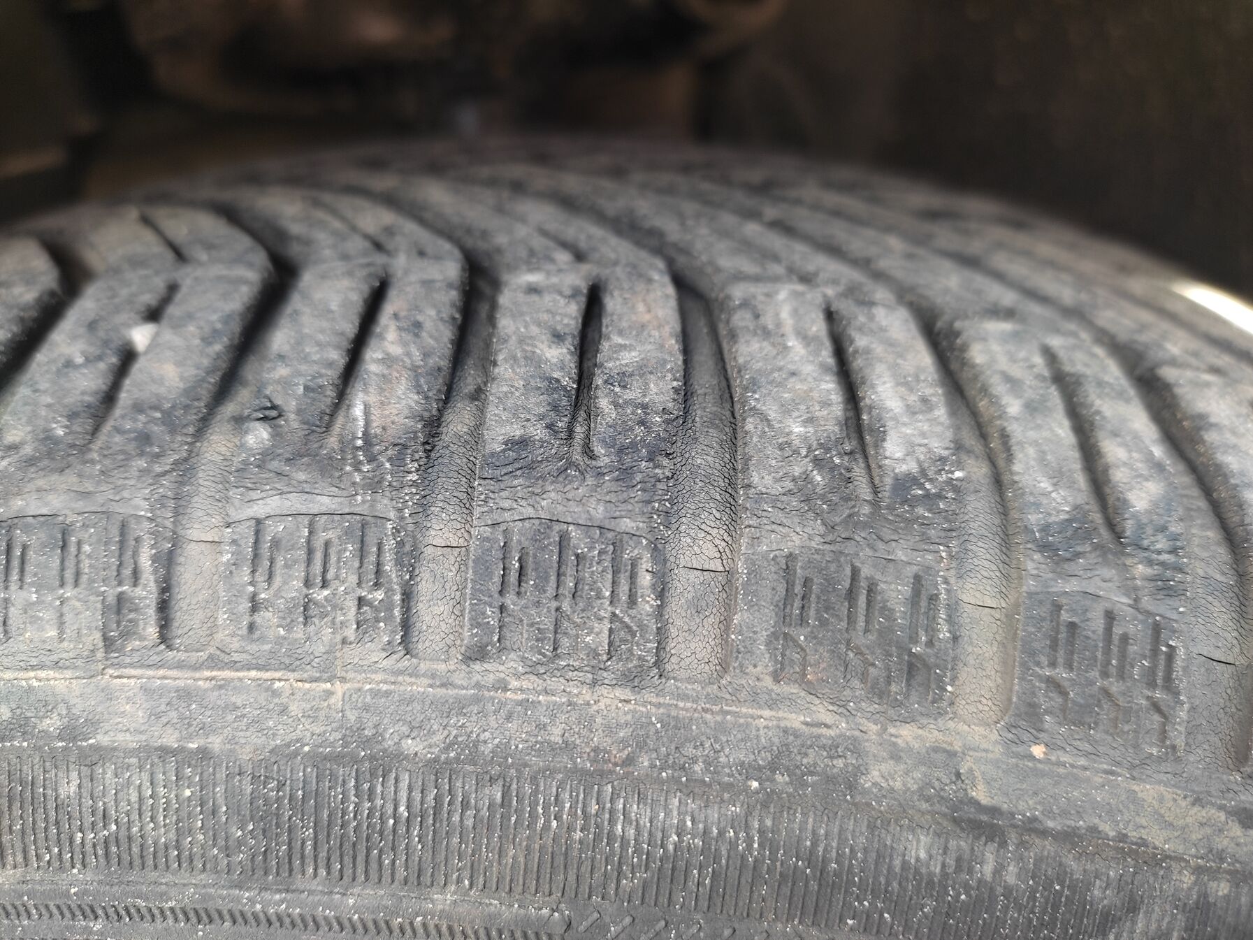

4 évesen nem szabadna az oldalfalnak így szétrepedeznie, elég gázul néz ki. Mind a 4 ilyen?

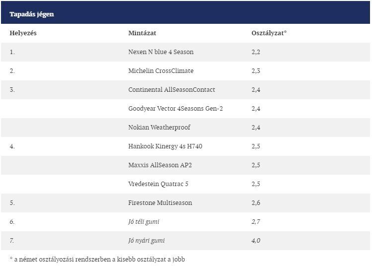

A múltkori ADAC teszt más abroncsméretben készült, ahol több olyan abroncs sem szerepelt, ami az Auto Zeitung tesztben szerepel. Viszont mindkettőben szerepelt a Bridgestone Turanza T005, és ha megnézed az már az ADAC tesztben is szépen verte a Crossclimate+-ot száraz fékútban. Csak az ADAC nem ad meg konkrét métereket.
Amúgy nekem az Auto Zeitungos teszt alapján teljesen rendben van a Crossclimate+ tudása, semmi elkeserítőt nem látok. Ha ennél nyáriasabb négyévszakos kell, akkor ott a Bridgestone WeatherControl A005, de az meg havon elég kompromisszumos. Négyévszakos abroncsokra hatványozottan igaz, hogy nem fogsz olyat találni, ami minden körülmények között az élmezőnyben végez.
