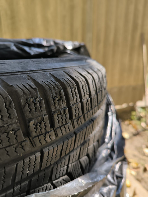

Egy kis érdekesség: Winter icept Evo 2 Hankook 1923-as Dot. Az első kerekekről jön le a futófelulet. Különösen a jobb elsőröl.Eloszor azt hittem futómű hiba de azóta lement a nyár és nyári gumi köszöni szépen jól van. Felület egyébként nem repedezett. Ezért gondolkodom most nègyèvszakosban Hankook kiesett most a keresèsből

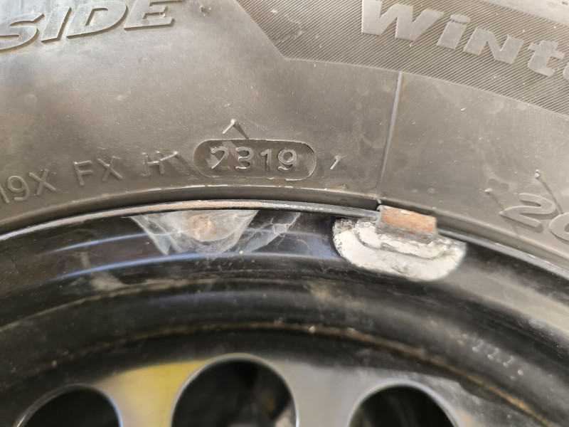

Tèli alufelnit elővettem atom rozsda rajta a súlyozás pedig tavaly lett csinálva. :0 a jobb oldalt a bal oldali règebbi ès alig látszik rajta valami. Ennyivel több vizet kap a jobb oldali kerèk.:0

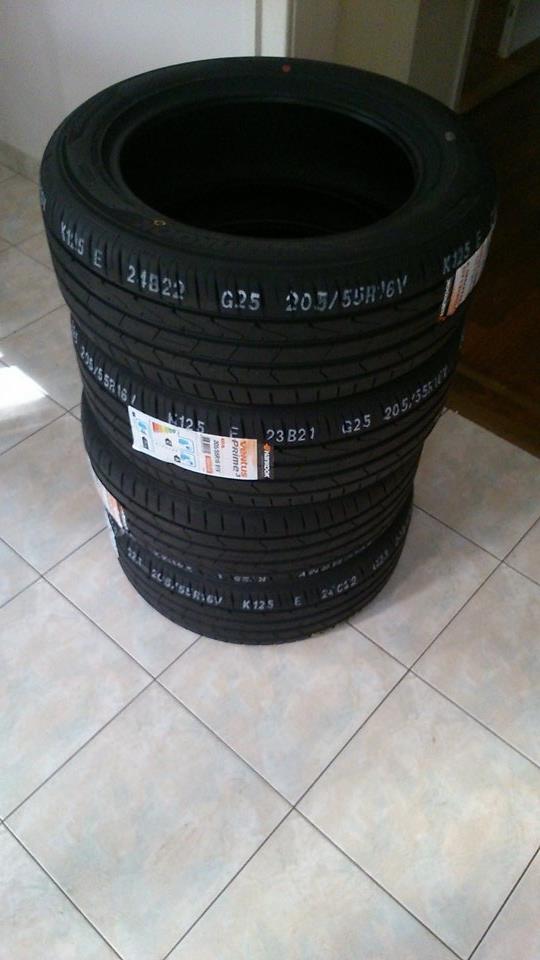

Megjött a Hankook K125.
Fagyos idő ha jól láttam nem lesz hamarosan felkerülnek.
