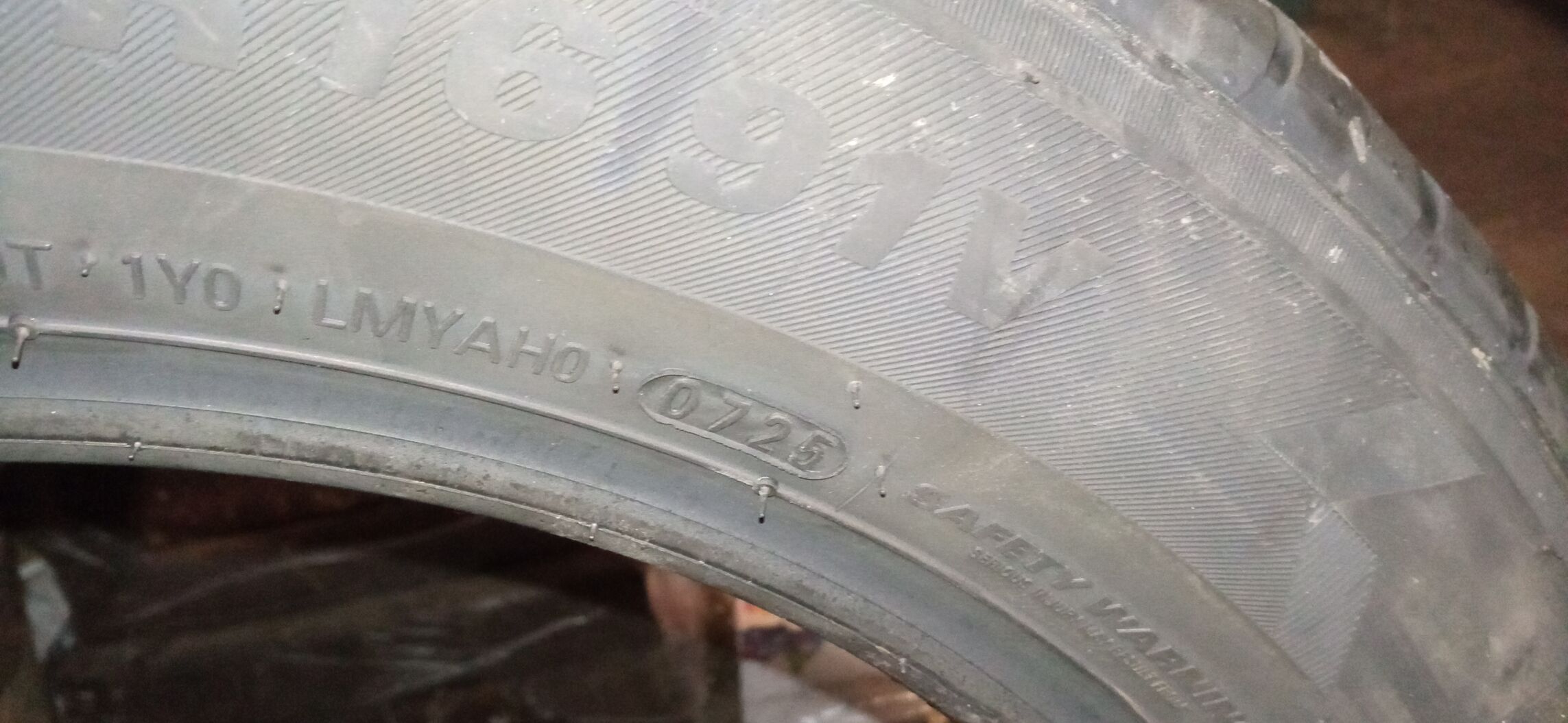

Kisse altalanosit, de a lenyeg az, h szerintuk a gyartastol szamitott elso 6 honapban nem is feltetlenul jo a gumi mert a kulonbozo kemikaliaknak kell egy kis ido mig "osszernek"
Szerintuk egy helyesen tarolt gumi uj 5 eves korig, de semmikep ne legyen 10 evnel regebbi meg ha van is minta rajta.A valosag azert nagyon sokat valtozott az utobbi par evben. Meg a felsokategorianal is megfigyelheto, h valtoznak a gumi tulajdonsagai es nem epp pozitiv iranyba.

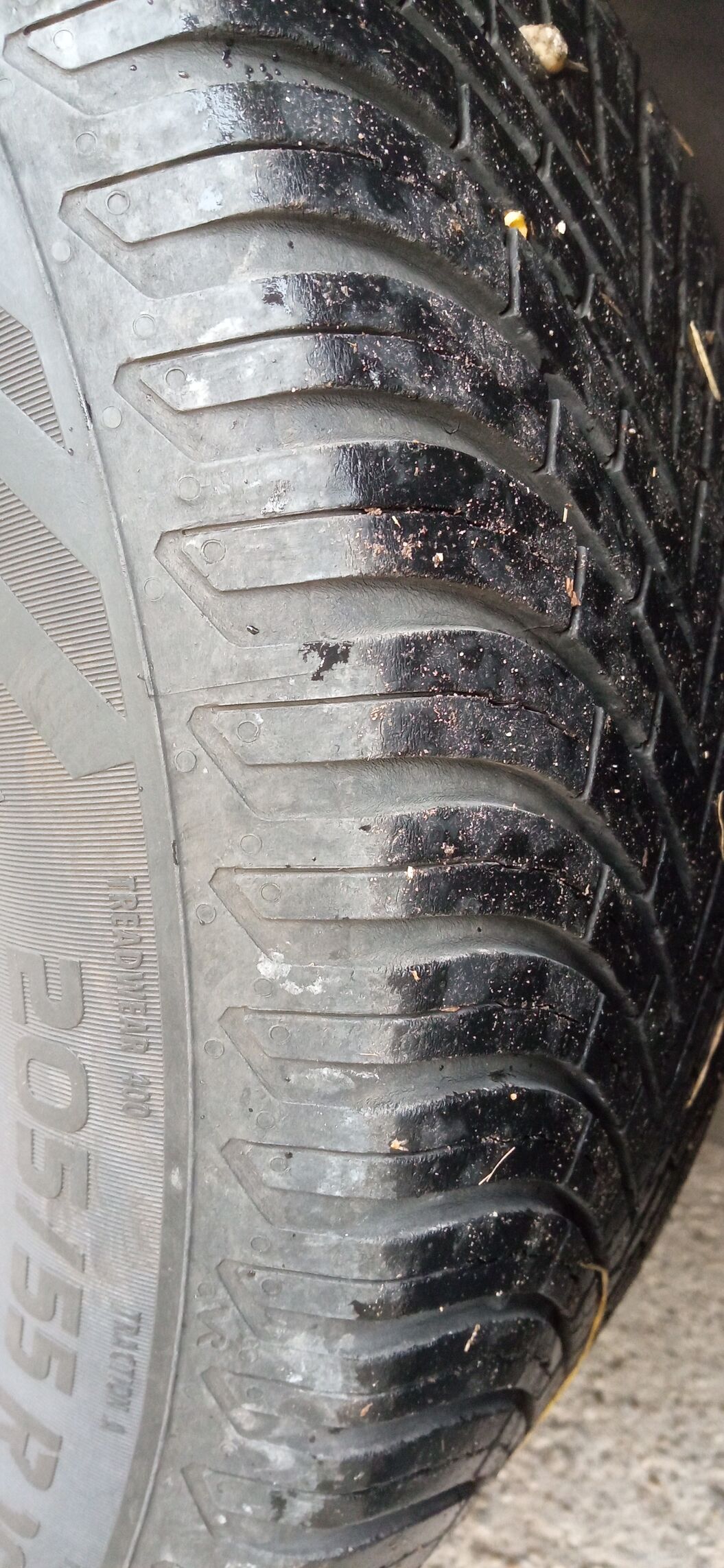

Köszi, ki lesz tapasztalva. Illetve már ma is lett egy kicsit nyüstölve, jó meleg volt ma itt, így kivittük egy kanyargós, jól bevált szakaszra. Nem volt semmi gond, szépen vette az ívet, de felmentünk a hegyekbe, ahol az út mellett még hó volt, ott is rendben volt. Egyedül ez a több mint 6 éves kor ami kérdéses, de akkor majd az idő megmutatja...

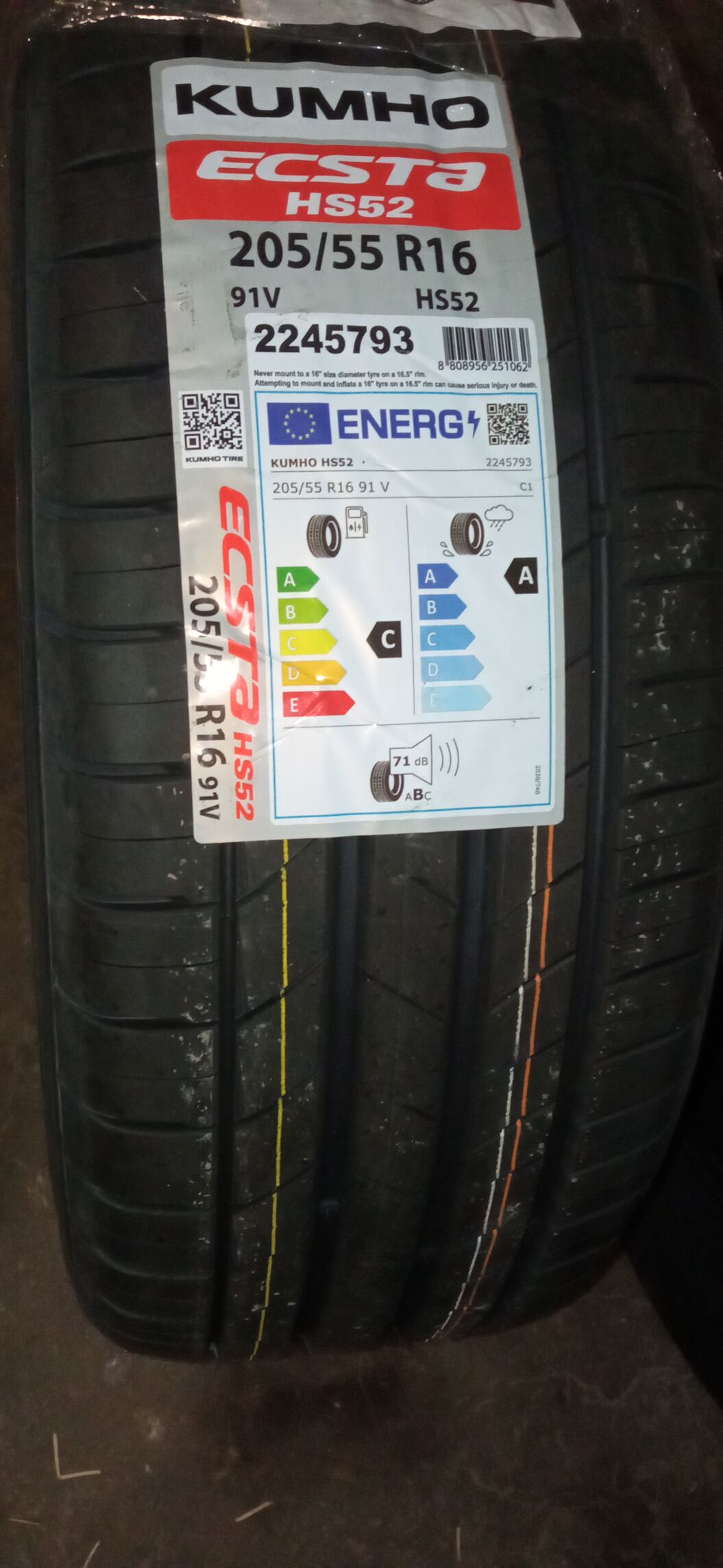

1 db ilyen (vagy hasonló tudású) gumi min. 55 e Ft [link] , X4 = 220 e., + szerelés 20 e., szumma 240 e. Ft. Persze ekkor újat kapsz.
Ez pedig használt, 1 vagy 2 szezont ment, DOT alapján inkább 1,5-et; van rajta 7,2-7,6 mm minta, nálam 4-5 szezonra jó lesz az eddigi tapasztalatok alapján. Centrírozni nem kell, maga a gumigyártó szereli össze, pöpecül.Fizettem 230-at, adtak mellé 4db szép állapotú gyári 18-as felnit, kerékkupakot. 🤗 60 km-t autóztam érte, + 3 e. Ft.

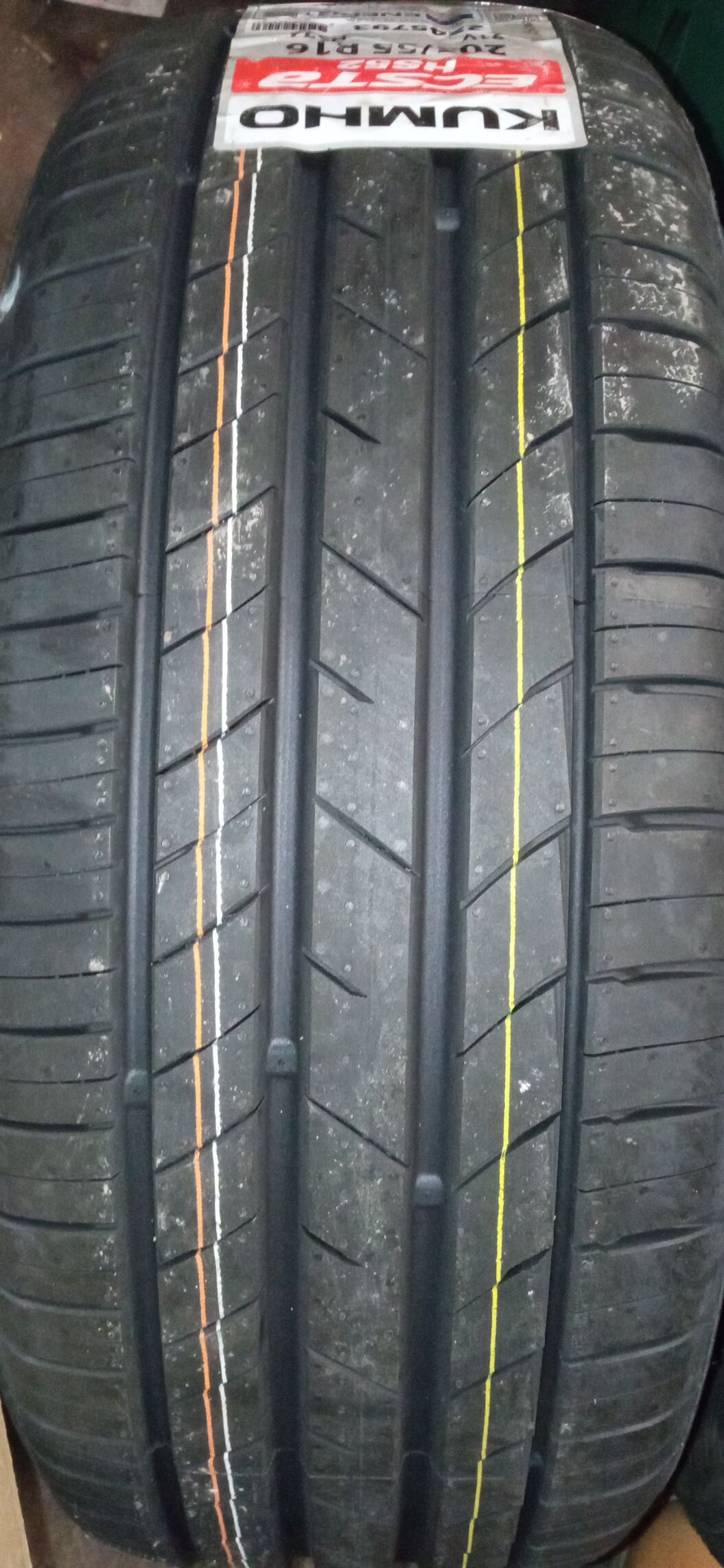

Ilyennel még én sem találkoztam, hogy 4 új gumiból 1 re lehet kis jó indulattal azt mondani hogy oké. De az is határeset. Nem is hiszem gyakori az ilyen, bár ki tudja, de sajnos itt a példa hogy elő fordul. Remélem garancia is rendben lesz. Hétfőre küldtek futárt értük.
myckey
