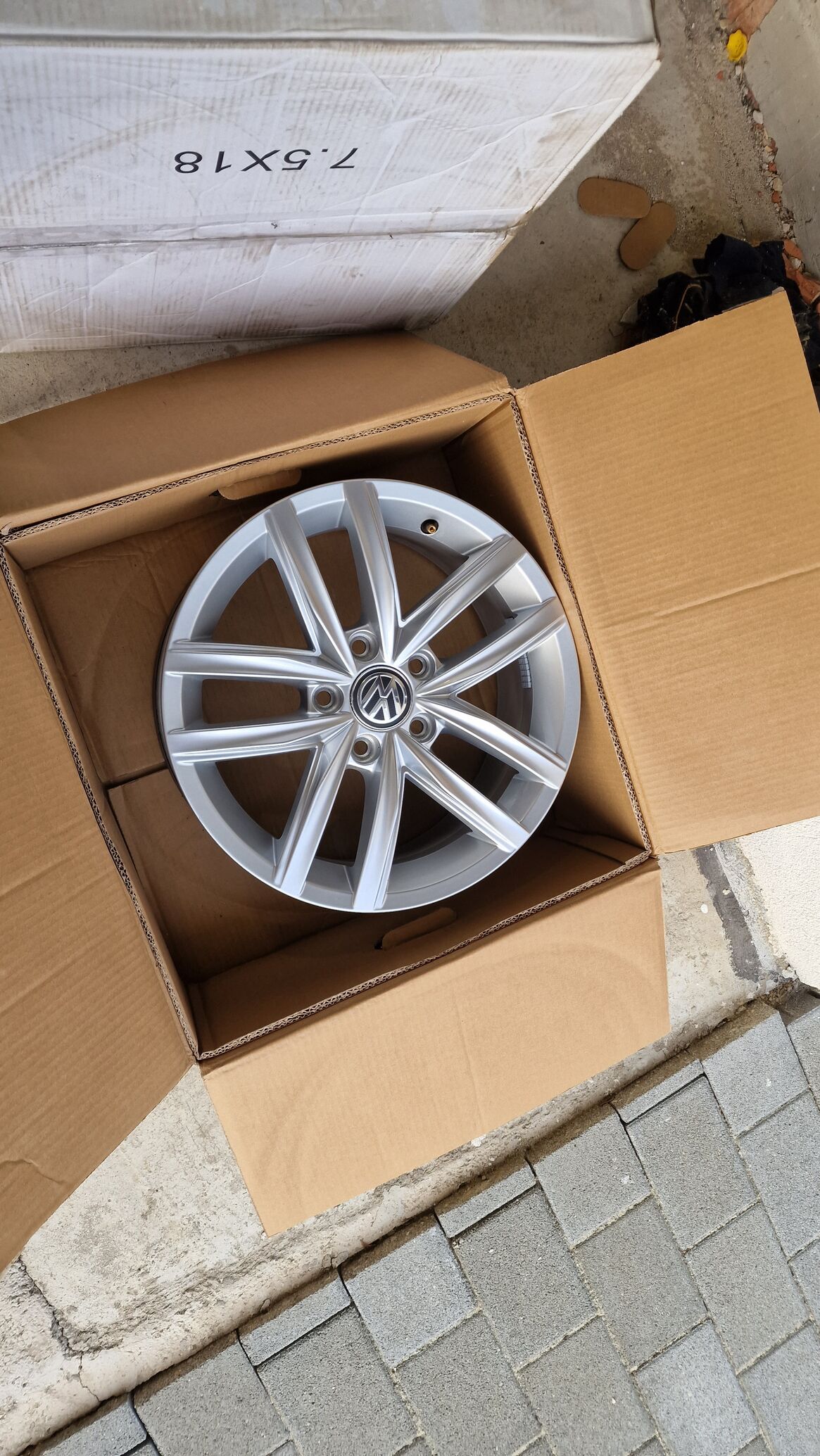

Sziasztok! Segítsetek már nekem légyszi egy kicsit a méretek megértésében.
Adott egy 18"-os kerék ami 7J széles. Ennek a gyári gumi mérete 235/55 viszont nagyon bután néz ki ezzel a gumival.
Egy másik 17"-os kerék szintén 7J szélesbe 225/45 sokkal jobb.
Nyilván más a kerék átmérő meg két különböző autóról is van szó, de ez most a felni szélesség szempontjából lenne érdekes számomra.
Ha mondjuk a 7J széles 18-as kerékre szintén 225 széles gumi menne csak /60-ba, az jó nem?
(váltóméret kalkulátor szerint jó) Vagy ez nem tucat méret és nem kevés felára lesz? -

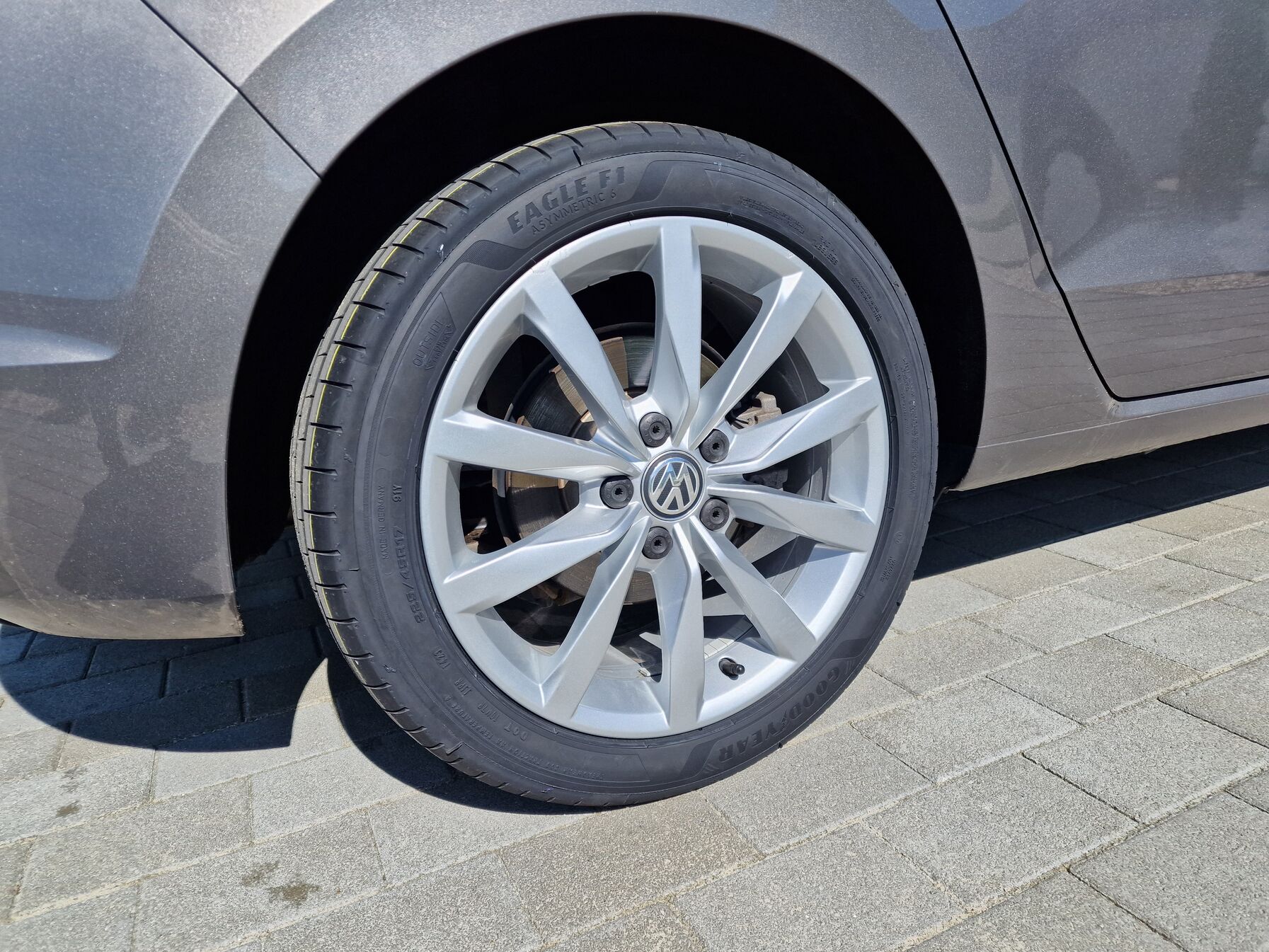

Goodyear nagyon szimpatikus.Aztán nem tudom, hogy egy télies négyévszakost vagy télit. Jelenleg 17" (225/45) Goodyear Eagle F1 Asymetric 6 van. Elképesztően tapad még ebben a takony időben is. Ezt nagyon szeretem.
Van egy garnitúra 16-os felnim ami várja, hogy felgumizzam.
Nem erős az autó (125Le), de szeretem sportosan hajtani.

Tegnap este mentünk a városba 55-el,aztán egyszer csak elénk ugrott egy cica.
Egyből nyomtam egy satut. Megállásnál volt egy pillanatnyi csúszás, de az Abs-nek már nem volt ideje működni mert megálltunk.
A GY Eagle F1 nagyon jól vizsgázott. Tökéletesen meg vagyok vele elégedve. -
