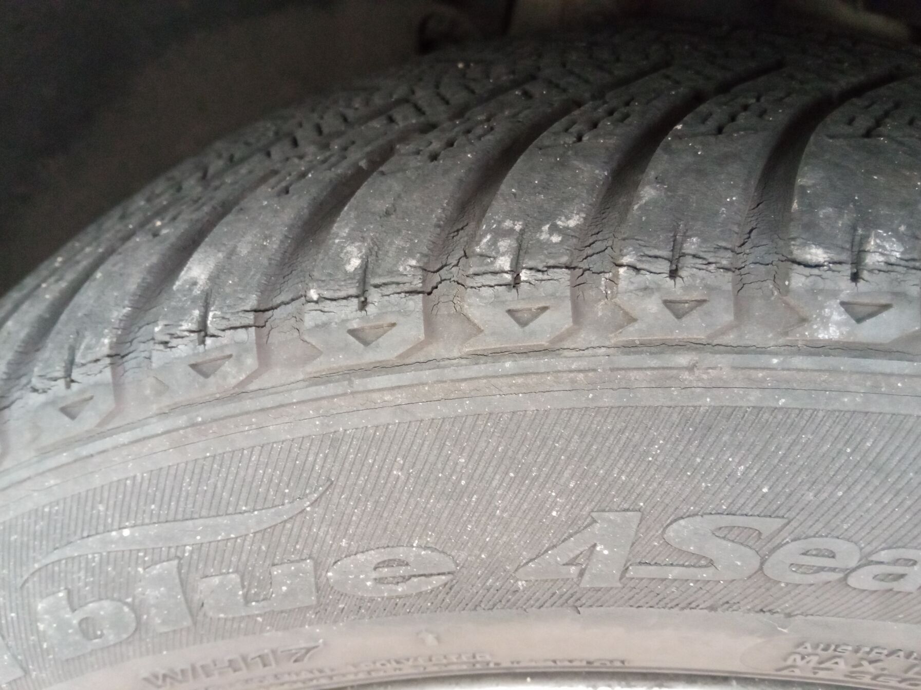

sziasztok, ford focus 1.6 kombi 2017 az alany, 4 évszakos nexxen n'blue gumikon (205\55 R16) fut 2020 október óta, tehát majdnem 4 éve. ezalatt 40ezer km ment csupán bele, elkopva abszolút nincs, de nagyon repedezett (csillaggarázsos).
keserű tapasztalat, hogy 4 évet se bírt ki.
kérdés, hogy van-e valós tapasztalat olyan márkáról, ami a nexxennél jobban bírja (1-2 évvel)
hankook h750-et néztem, az a "legolcsóbb", de veszek drágábbat, ha valóban megkapom plusz éveket.
bár pl. egy conti ha csak egy évet hoz pluszban, akkor nem éri meg, mert annyival drágább is... ha 6 évig bírja, akkor már jó lehet... -
