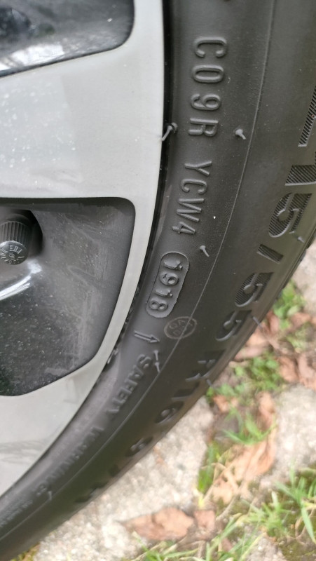

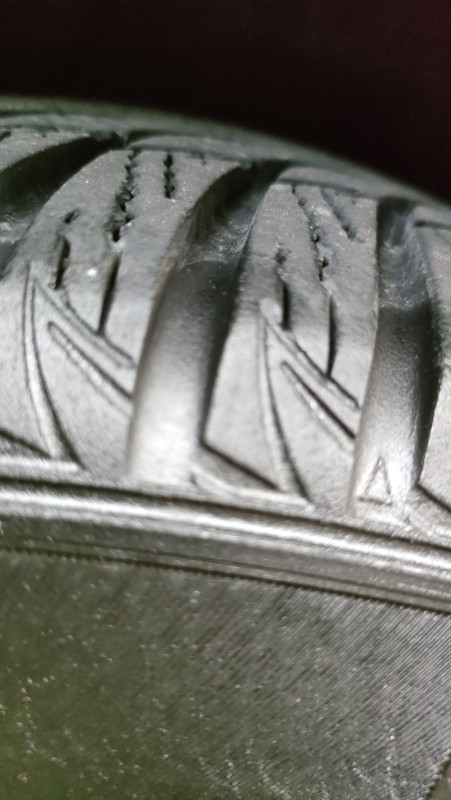

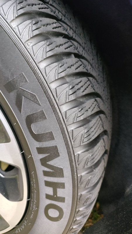

Ezek a 6 éves Kumho gummák mennyire használhatóak még? Ezekkel a téliekkel adták el a kocsit, nem tudom meg lehet-e bízni még bennük...
Az alany egy X.gen 1,5-ös Civic

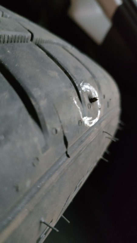

Hálás köszönet mindenkinek
Akkor marad a csere.
Élt 5 hónapot és kb. 6000km-t...
Biqci
Urak!
Szerintetek ez még javítható?

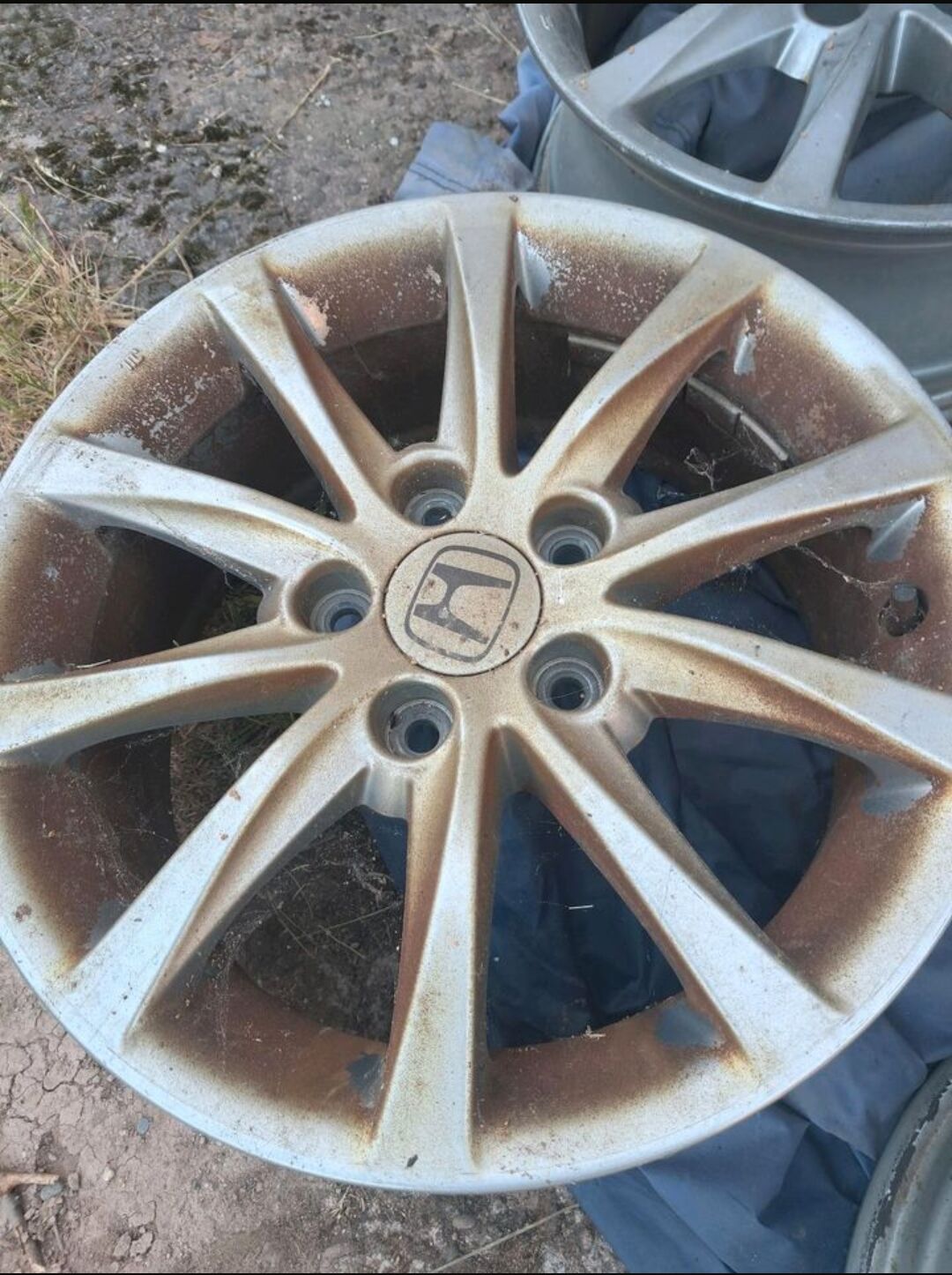

Lenne egy elméleti kérdésem. Szóval, ha az eredeti ET szám 45 és egy másik felninek kisebb, mondjuk 30, akkor ugye ez azt jelenti, hogy a felni kijjebb jön a kasztnihoz. Tehát szélesebben fog állni az autó. Ez a mindennapokban mennyire érezhető, észrevehető-e egyfajta stabilitás növekedés? És fordítva, ha nagyobb az ET, akkor csökkenni fog?
