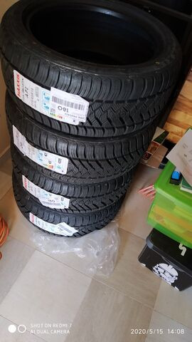

Megjöttek a gumik, maxxis lett végül 215/45 r16 méretben, hétfőn fel is rakatom.

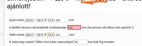

Már lemondtam a rendelést, maradok a gyári méretnél

Ez szerint ugyanúgy áll, csak nagyobb az átmérő 32 mm-el, meg keskenyebb 10mm-el (milyen meglepő)

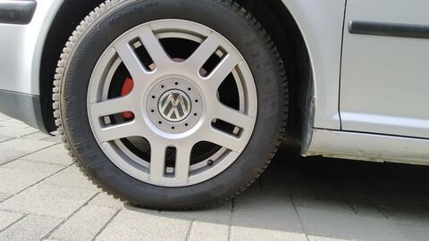

Végig nyálaztam az összes 4 évszakos tesztet, de nem lettem igazán okosabb.
Azt látom melyikek a legjobbak télen, de hogy nyáron melyik jobb az nem derült ki számomra
A tesztek alapján simán megveném a Hankook Kinergy 4S -t, de nem tudom nyarat hogy viseli.
Mondjuk kb 3-4 év alatt bármelyiket lejárom.
Lehet hülyeség, de én ragaszkodnék a gyári 215/45 r16 hoz.
1., Mert ez a gyári mérete
2., Mert ezzel mutat valamit az autó
Amúgy 1100kg tele tankolva, szerintem kb bármilyen 215-ös gumival meg tudok vele állni
