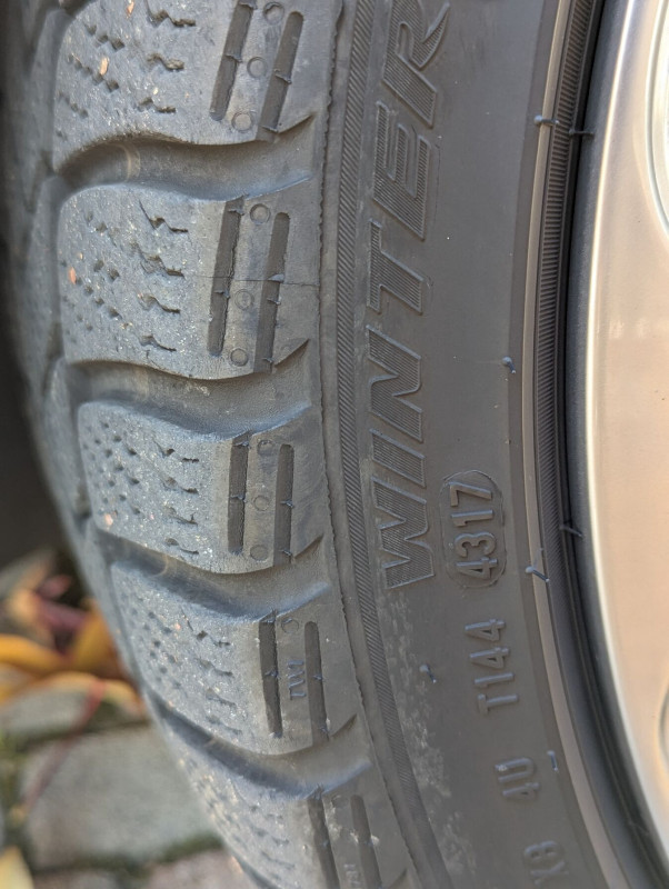

Az utolsó szezonját futó Dunlop WS 4D-m nézett így ki a teljes keresztmetszetén, elkezdtek kiszakadozni a lamellák. Illetve "örököltem" egy villanyos Golfon használt téli szettet - talán az is Dunlop volt - az még ilyenebbül nézett ki, szanaszét szakadva mindenütt a mintázat, a villanymotor egyből tolja a teljes nyomatékot. -
