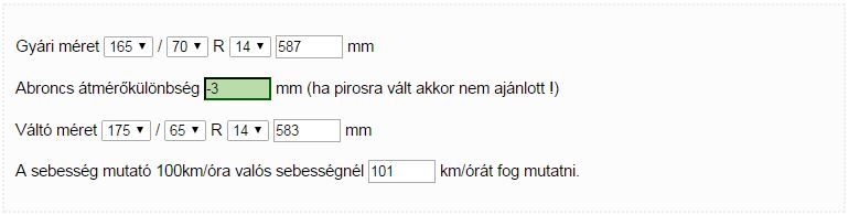

2 option van: 165/70/14 ez van most, a másik a CC miatt lehetne a 175/65/14 nem tudom milyen lenne a 165 után, vezetés élményileg, tapadás, komfort szempontból a szélesebb gumi.
A másik a GY 4évszaktól azért félek, mert ugyen téligumi alapú, és oké hogy télen nagyon király, de nyáron?40 fokban nem nyúlós, nem kopik nagyon, nem nyikorog kanyarokban?!
Mert tél nagyon nincs az elmúlt 1-2 év alapján.Viszont a CC meg Vredi jó nyáron az meg kérdés hogy egy -15 fokot hóval hogy bírnak.

Gyakorlatilag akkor alig lenne ballonosabb nem?
Szóval csak szélességében változna lényegeset?!
A tanksapkába 185/60/14 van írva a 165/70/14 méret mellett 14-es felnire.
De ez drága és hiányos méret, akkor biztos jó a 175/65?tboy93: Mit írjak le a felniről, hogy meghatározzuk elég széles-e?

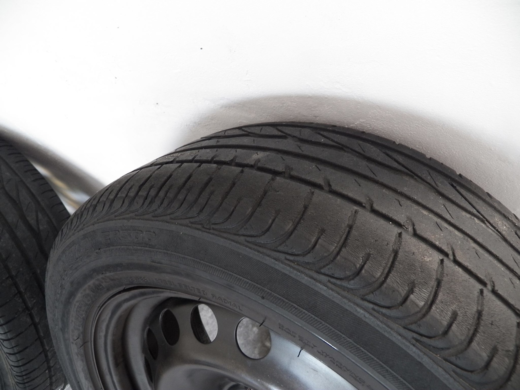

Direkt oda írtam a hirdetésbe hogy "A rajta lévő gumiabroncsok 2007-es Bridgestone Turanza ER300-asok, 1 szezont elbír nem túl sok használat mellett, 4-5mm profillal. " A felniket árulom, a gumik nem nagyon képviselnek nekem értéket rajta koruk miatt, de láttunk már rosszabb gumikkal is autót.
choco01

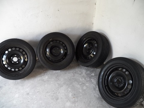

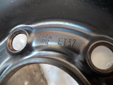

Na fellettek pattintva az H Astrára az új gumik.
Nem VP3 hanem Conti PC5 lett végül, ugyan annyi volt mint a VP3 a helyi kereskedőnél, nagyon király, minden helyzetben uralja az utat.Most ezeket kéne elpasszolnom:
És a kérdésem az lenne hogy most ez most a felni szélességet és a furatok osztókörét melyik szám fejezi ki?
