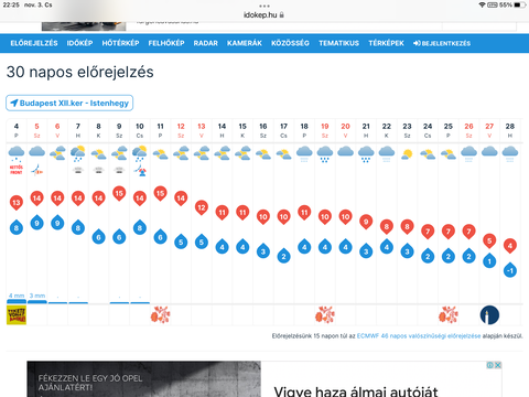

Az a sejtésem, a hazai hómentes teleken, azaz száraz vagy nedves utakon jobban teljesít mint a téli. Havon persze cumi.

#53019 hacki87 : Mennyire tűnik téliesnek?
Régebb óta morfondírozok, hogy télre télies 4S-t teszek fel, lévén kevés a hó. (Nyárra ragaszkodom a nyárihoz.) -
