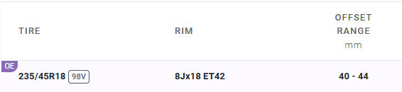

Gyári lesz 8*18ET42,5 , találtam egy másikat jobb állapotban. Még nincs meg ,intézem mielőbb. Illetve még találtam egy 7,5x18ET45-t , de ennek kapcsán bizonytalan vagyok.
will they fit?
"7,5 rim 3.3mm further away from the suspension strut. The outer rim will poke out 9.3mm less than before."

Visszahívott tegnap az OZ eladója , egy gumiszervíz. Max. et45-öt javasolt, az még biztosan jó erről van tapasztalata, de inkább gyári (et42) vagy ha van kisebb pl et40.
Bár kisebb ET méretben nehéz lesz beszerezni.
Megerősítette az általad leírtakat.Köszönöm a korrektséget illetve az ajánlásokat , segítséget Mindenkinek.ui. még TPMS ügyben lehet jövök segítségért

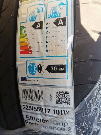

Kollégám Octaviára (205/55R16) keres nyári gumit. Napi min 60km , többnyire autópálya.
Max 20e /db.
Hankook Ventus Prime 3 K125 vagy Vredestein ultrac satin legyen ?Köszi
