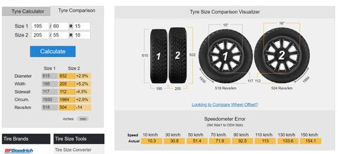

toyota corolla e12 2006-ra vennék új téli gumit, a gyári adat szerint 195/60 r15 vagy 195/55 r15 kell rá.
Conti ts860-at néztem ki, viszont ezek a fenti méretek nem a legnépeszerűbbek és drágábbak is az átlagnál.
A 195/65 r15 mennyire lenne gáz rajta, elvileg egy picit magasabb így az oldalfal, és nagyobb az átmérő, de van valami hátránya? -

Toyota corolla e12 (2006-os évjárat) vennék új nyári gumikat meg felnit de nem tudom eldönteni h R16 vagy R17 legyen. Az R17 a váltóméret kalkulátor szerint a 215/45-ös gumival marad zöld, csak még nem próbáltam soha ilyen peres gumit, ez már nagyon rázós lenne?Sokat veszítenék a komfortból az alacsony oldalfal miatt a mostani 195/60R15-höz képest? ( ilyennel vettem az autót, de ez téli gumi és a gyári pótkerék is R16-os, tehát az autó R16-ot kapott anno gyárilag)
