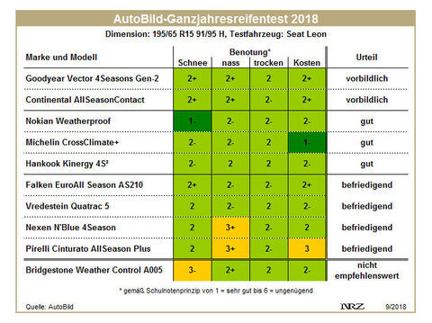

"Ezt rendesen végig kéne gondolnod. A nyári+téli garnitúra viszont kb. 2x annyi ideig fog tartani, mint a négyévszakos. Szóval nyugodtan kalkulálhatod úgy, hogy a míg a téli mellé kell egy szett nyári gumi, addig a 4 évszakos mellé kell még egy szett 4 évszakos. És hogy is vannak általában az árak (azonos méretet és brandet feltételezve)?"
Ez így is lenne, ha azonos feltételek alapján pontoznának! Csakhogy kifelejtetted a "képletből", hogy - elnézést kérek!, de - ez az ostoba újságíró súlyzott pontszámokat használt a kopásnál.
Mert mit fog majd mondani az "egyszeri paraszt", ha végig sem olvassa a cikket, csak ránéz az összesített táblázatra (?): Há' mekkora szar mán ez a Michelin CrossClimate+ gumi! Még egy 5 éves, használt téli gumi is 2,5x tovább bírja!Ezért nincs az ég egy adta világon semmi értelme ennek az egésznek. Nem lett volna egyszerűbb úgy számolni, hogy x ezer kilométert lefutva mennyit kopott ennek vagy annak a guminak a futófelülete? És mi van akkor, ha történetesen egy igencsak aktív kisáruszállító autóról beszélünk, aminél úgy lehet, hogy elvileg fél év után, vagyis egy téli szezon alatt már cserére érett a gumi? Akkor is csak max. 5 pontot kapna egy 4évszakos? Baromság az egész...

Én a kopásállóság tesztnél vesztettem el teljesen a fonalat. A négyévszakos gumik pontszáma 10 helyett maximum csak 5 lehet, mert azt egész évben használom?! Ennek így mi értelme van? Fele annyi pontszámot kap a négyévszakos, mert többet fut egy évben? Ha már mindenképpen súlyzott mérésről van szó, akkor épp hogy fordítva kellett volna pontozni.

Utólag is köszönöm azon fórumtársunk segítségét, aki megosztotta velem az Autobild részletes teszteredményeit!
Mit ne mondjak: igencsak "érdekesen" osztogatták a pontokat. Nem az eredményt vitatom, hanem a pontozási rendszert, amire - ha diplomatikus akarok lenni, akkor - azt mondom, hogy az arányokat összehasonlítva erősen szubjektív.
peppe79
Pontosítsunk: 27 négyévszakos gumit teszteltek, és ebből a 10 legjobbat vetették alá egy alaposabb tesztnek.
A versenyben maradt 10 közül lett a Bridgestone nem ajánlott vétel, mivel a havas úton való eredményei a többiekétől elmaradt.Azért bízom benne, hogy valaki közzéteszi majd a részletes teszteredményeket is (aquaplaning, úttartás stb).
Nekem így elsőre az jön le, hogy a havas úton való eredményeket elég magas arányban súlyozták, máskülönben hogyan lehetne nem ajánlott vétel egy olyan gumi, ami a száraz és nedves úton való féktáv tesztet is simán nyeri (?).A fenti táblázatban a nedves úton való pontozása ugyanannyi lett a Bridgestone-nak, mint például a Continentalnak. Amit tudunk, az a fékút teszteredménye: 45,2m <-> 48,6m
A száraz úton való pontozása pedig azonos a Goodyear-el. Kettejük fékút teszteredménye: 39,4m <-> 44,6mÉs az is érdekes, hogy a Bildnél az a Goodyear lett a tesztgyőztes, amelyik az idei ADAC teszten, a száraz és havas úton való féktávolságával, illetve üzemanyag fogyasztásával csak közepes eredményeket ért el. Na nem, mint ha az ADAC lenne a referencia (bár őszintén: nekem a Bild tesztje sem az).
