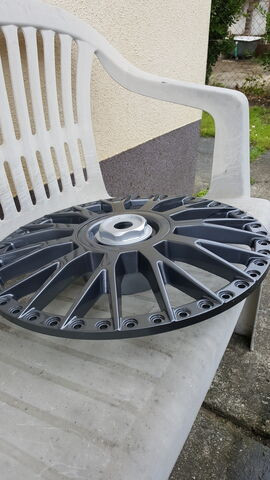

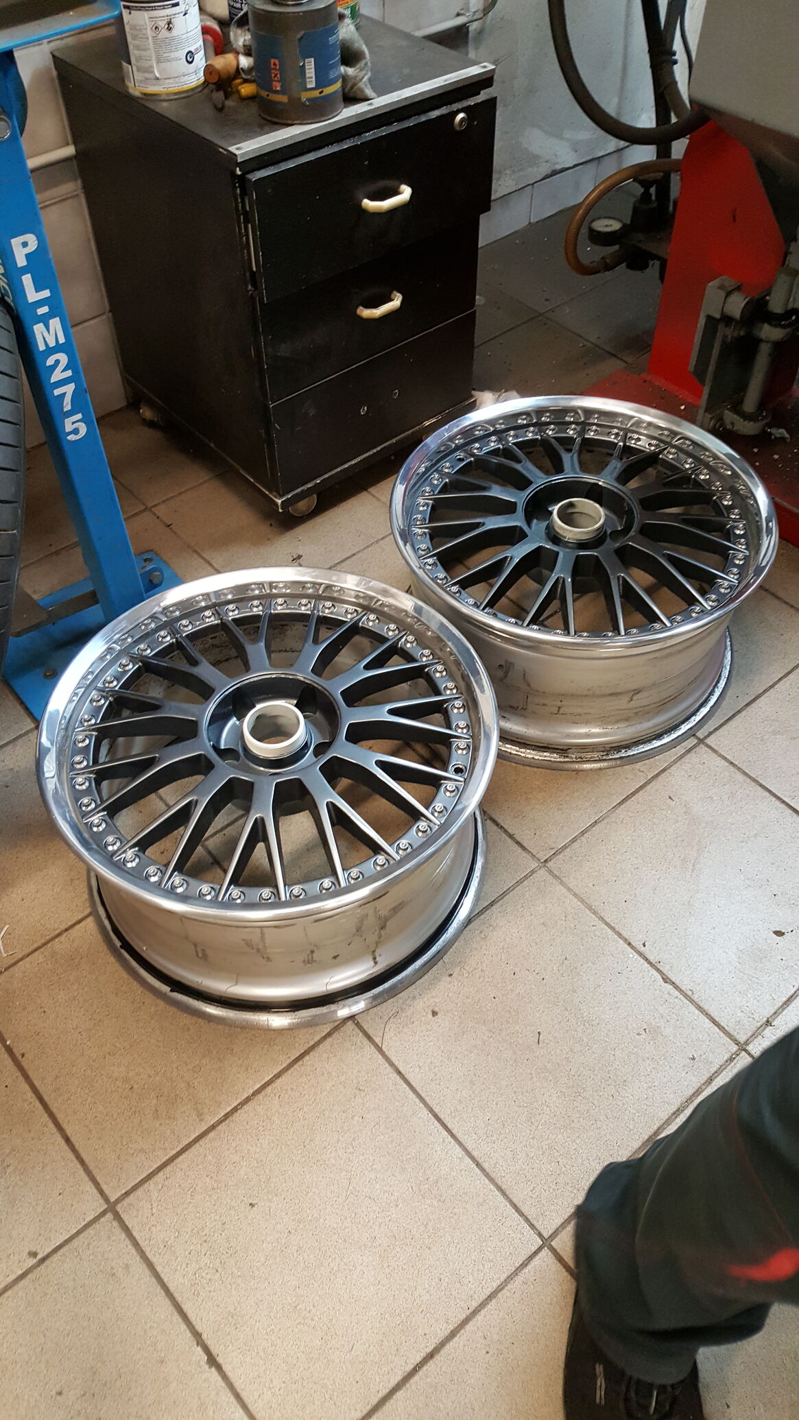

Egy Mitsubishi 3000GT-re került. Elég nehéz emberi áron találni, hozzá stílusban passzoló, korhű felniket, pláne itthon.
Ezek amúgy WRD Adamas 8,5x18J felnik, elég magas kategóriásak, ritkák, és ráadásul Japán gyártmány
. A gumik pedig Dunlop Sport Maxx RT 245/40 R18.
Amúgy részemről 8 nap pepecs kézimunka van benne...
